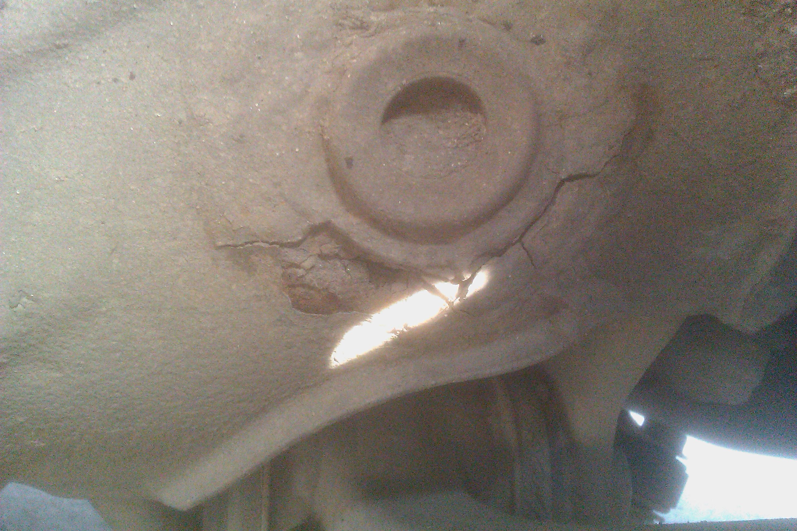

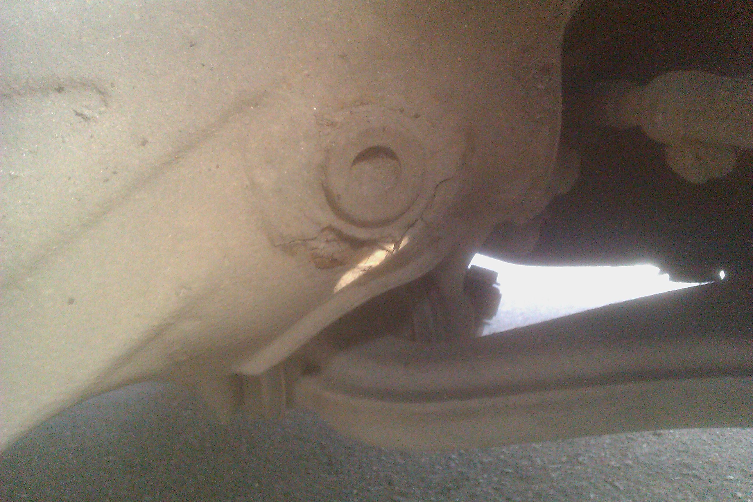

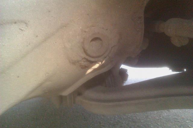

Доброго времени суток.
Сегодня обнаружил повреждение на усилителе (не знаю как точно называется, но находится на правом брызговике).
Сначало увидел трещины, ковырнул, а там ржавчина. Похоже на следы ремонта.
Хотел бы поинтересоваться ремонтопригодно ли повреждения и стоит ли ездить на машине?
http://www.oldmerin....showtopic=90709
http://www.oldmerin....showtopic=90625
http://www.oldmerin....showtopic=68459
http://www.oldmerin....showtopic=83366

Это кронштейн маятника, может отвалится и машина станет неуправляемой ! :dont: :ohmy:

такая же проблема, только не трещина а просто вокруг заглушки немного прогнил метал, остальное в хорошем состоянии. на зиму хватит? или делать в срочном порядке?
На зиму хватит, но при любом удобном случае -нужно подварить .
