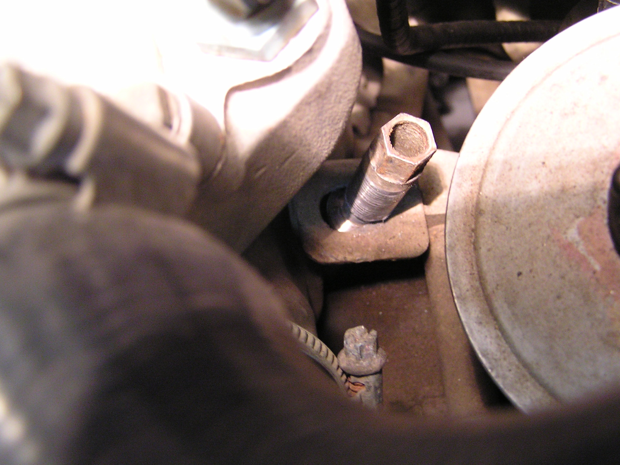

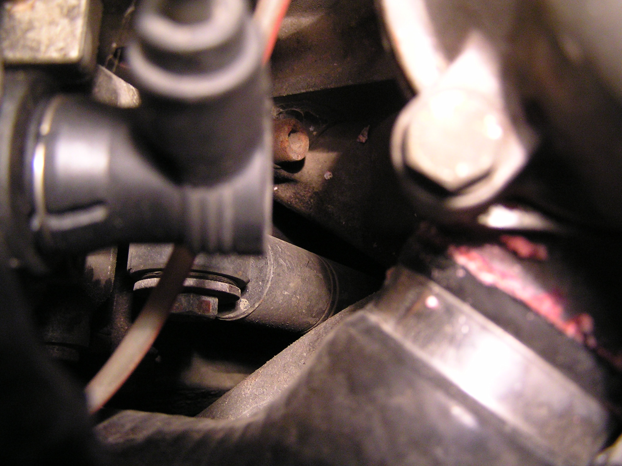

Не могу понять принцип действия натяжителя. Пока радиатор не снимишь, ни фига не видно. Перебрал кучу литературы и ни где нет кинематики натяжителя. Посмотрите на фото- отверстие под "гайкой" штока натяжителя почему то каплеобразное и при накручивании на шток она туда срывается и уходит насквозь? Может там стопорная шайба должна быть ? И вообще не пойму - резьбовой шток вверх резьбой тянуть - это натяг или отпускание ???
Где то в литературе пишут что для отпускания надо что то на ролике крутить ?

на 104 на натяжнике левая резьба, поэтому он этим грибком упирается снизу в эту рамку, отверстие правильной формы (для смещения) .
при закручивании по часовой- натяг, против- наоборот!
кстати... если ремень не дотягивается (гайка вывертывается до конца и проскальзывает), то зачастую планка упора выгнута и нужно будет подложить шайбу для упора снутри...

болтик под 6-гранник с торца двигателя не забудь ослабить(то-ли на 8 или 10).Иначе ушки на натяжителе поломаешь
Единственный толковый совет ! Спасибо.
Ну и по насоветовали :biggrin: Нет чтоб сказать: отпусти шестигранником опору натяжителя и всё будет регулироваться ???
Я уже опору снял, разобрав при этом дофига, а надо было один болт ослабить. :bangheat:

У меня с торца откручивается звездочкой.

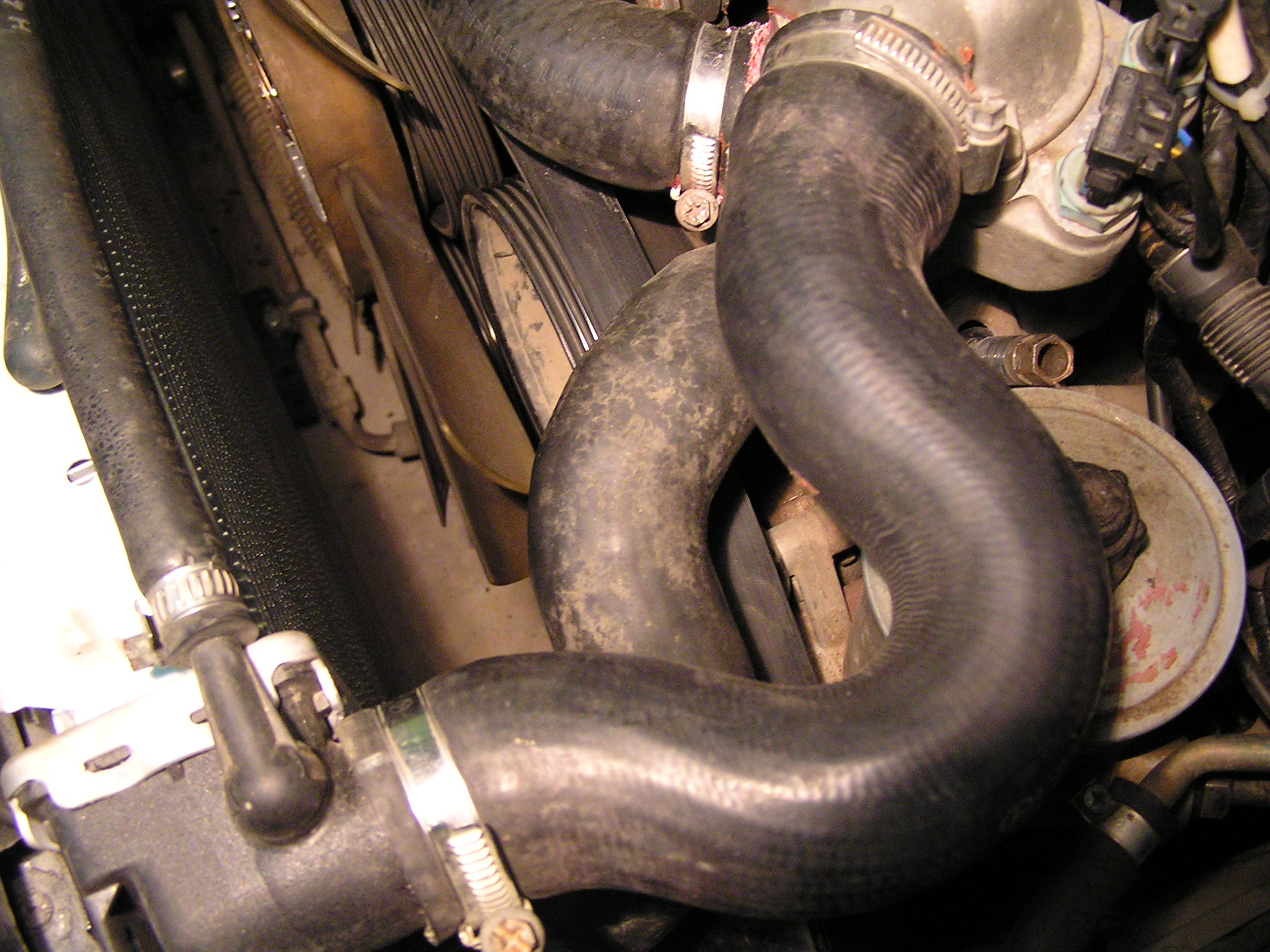

Привет! подскажите, натяжитель наепнулся...не натягивает, хочу снимать его. Нужно ли сливать ОЖ и снимать патрубки с помпы что бы снять его, или можно так подлезть снять????
Конструкция натяжителя таая ж как выше а картинках..
Полностью снимал натяжитель без роспуска системы охлаждения.

У меня как на первом фото - болтается.
Ремень не натянут.

Если конкретно болтается (гуляет), то наверняка уже обломано ушко натяжителя. Ремень вроде как немного натянут, но не "дотянешь" как надо.

попробую обяснить на пальцах :rolleyes: там между шкифом гура и помпы есть боль на 19 вроде
его раслобляешь, пока натяжить не будет свободно ходить, достаточно пол оборота ! это есть болт который закрепляет саму пружину! сверху шток на 1 фото под головку на 13 сам натяжитель т.е. им натягивать после того как ослабишь крепежный болт!

[quote name='SergeyMerlin' date='7.3.2013, 6:59' post='1618710 сверху шток на 1 фото под головку на 13 сам натяжитель т.е. им натягивать после того как ослабишь крепежный болт!
[/quote]
а если штока нет? что тогда делать?
