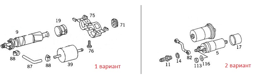

Здравствуйте, подскажите пожалуйста, я прикрепил картинку с двумя вариантами бензонасосов. У меня второй вариант, где насос с фильтром соединяется через металлическую трубку (у меня постоянно подтекает). Я хочу купить (полный комплект) другой насос который соединяется шлангом с хомутами. Все ли подойдет? В чем принципиальное отличие?

Причем у первого варианта давление - 4
У второго варианта давление от 5 до 6,5
Это существенно?

У меня 1 вариант с завода и вполне хватает хоть и мотор больше.
Если будеш переделывать то деталь под номером 75 тоже нужна насос тоньше.

тоесть один насос я могу выкинуть и ездить на одном нормально? я правильно понимаю?

2 вариант под механический впрыск- поэтому и давление развивает большее.

Т.е. 111 мотор с электронным впрыском будет нормально работать и при меньшем давлении?
конечно... :biggrin:
Нет у тебя вариан только с двумя насосами иначе давления не хватит.
