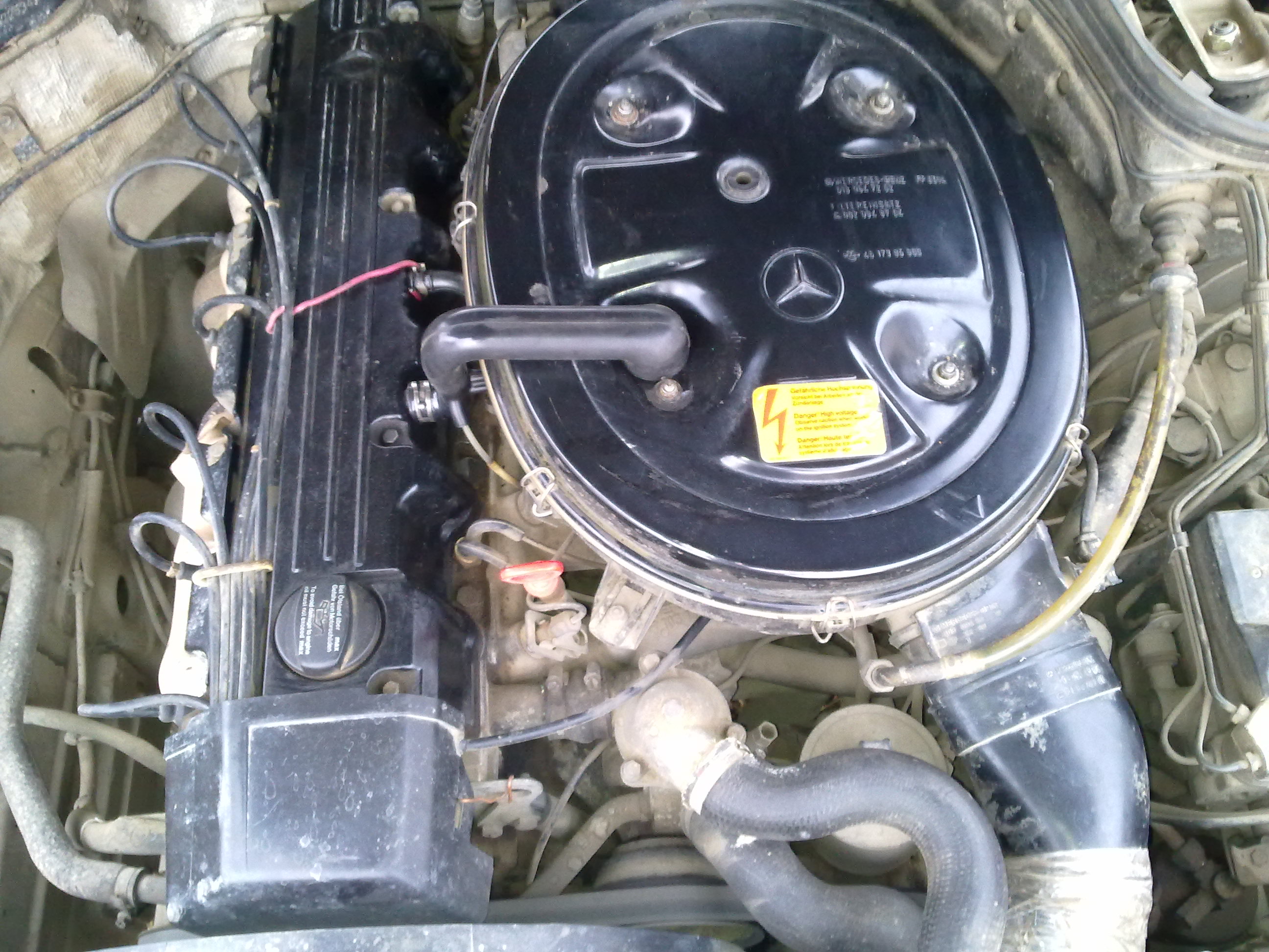

Доброго времени суток!
Ещё раз обращаюсь к вам с просьбой о помощи!
Пользовался поиском, прочитал кучу тем, но так и не нашёл доходчивого объяснения! Просто я новичок в этом деле, и порой мне трудно понять, пока не укажут пальцем!
Проблема в следующем: машина MB 300E, V3.0 103, 1992. На высоких оборотах, порядка 4-5 тыс, из выхлопа идёт чёрный дым+запах бензина или что-то на него похожего на холостых! (в глушителе дырка, она прогнила, ещё не успел поменять, но не думаю, что из-за неё идёт запах именно бензина).
Теперь сам вопрос: как на моём моторе настроить смесь, обеднить её? ИМХО:Думаю это мне поможет!
Фото прилагается:
Фото прилагается:
Привет) пользовательский способ такой .снять кастрюлю(воздушный фильтр) целиком .три болта .далее отключить регулятор холостого хода - снять двух контактный разъем .завести машину -обороты будут выше 900-1300 .несколько раз нажать на педаль тормоза - обороты не должны меняться более чем на +50 .если меняются необходима регулировка ,а перед ней обязательно проверить давления .и подсосы воздуха как это делать и чем написано в темах Важно .
да и очень часто помогает очень простой способ - для начала под пассажирским ковриком отключить разъем лямбда-зонда - ну если конечно это у вас происходит на горячей машине .если всегда то есть проблема и возможно не одна .
Удачи
