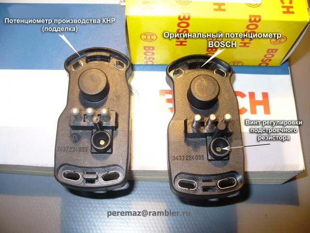

вот только мне надо модель 3437224015, а не 3437224035, ибо что бы поставить 035 необходимо заменить корпус расходомера (лопата в простонародности) а это совсем не выгодно.
Потенциометр 3437224015 снят с производства 06/2006 г. и заменен универсальным, который встанет как родной, ничего менять не надо...

а универсальный сейчас 3437224035 или же F026T03021? мне сегодня 2 часа мозг выносили на СТО что либо лопату полностью менять либо искать где нибудь 3437224015, так как по креплению другой не подойдет на м-102 и клемы там разные...
Торговый артикул (каталожный) F026T03021, но в упаковке лежит старый, добрый 3437224035, поэтому иногда у людей возникает путанница... Чтобы Вас впредь не разводили на СТО мастера "очумелые ручки" полезно изучить самостоятельно основные темы по КЕ... 035 потенц легко встает на любой расходомер, как на М102, так и на М103, но вот на Ауди, VW и Seat потенциометры разнобокие, что создает лишь дополнительный геморрой...

и вот вновь та же проблема, приобретен оригинальный потенциометр Bosh 035, на корпусе расходомера (лопате) контакты разные, 1 ус тонкий, 2 толстый. Имеет ли это значение? будет ли работать как положено или все же придется искать корпус лопаты с двумя толстыми усиками?
Потенциометр на запуск двигателя ни как не влияет. Тебе что, по прежнему пытаются впарить другой расходомер???
На самом верху тема peremaz-а "Исполнительные элементы и детали KE-Jetronic". Найди протертые потенциометры и сравни ширину протертостей. Одинаковые?
Расходомер, с двумя толстыми усиками поищи, в ваших краях их хоть пруд пруди :mrgreen: . А как не найдешь, то ставь на свой и не парься.
