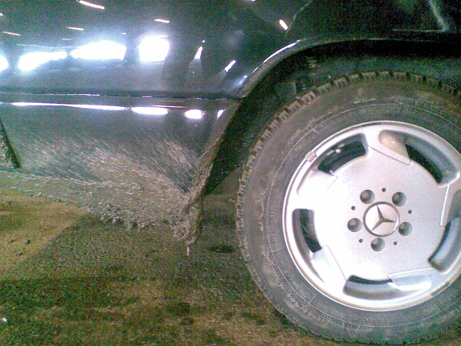

Да колёса конечно старые R-15 195-65 кстати вот они

кстати вот они
:confused:
И что нам даст фото?
Я просто ребят хотел у вас спросить какие колёса ставить заместо этих и ставить ли не оригинал или искать всётаки оригинал но покруглее.
Возможно, Вы ответили на свой вопрос.....
