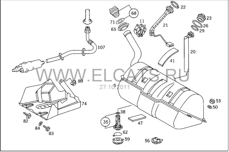

Вообщем, залез под машинку, заводишь и ручьем бьет из не знаю как назвать из воронки куда идут два шланга, сори за ламерность, посвечивал фонарем и сфотографировать не было возможности. Уходит в кузов, не знаю как копать, сидушки снимать или с багажника или видно будет только на подъемнике, поехал бы в сервис, просто как заводишь под давлением ручей неслабый.
Буду искать фото в инете или схемы.
У кого есть фото или картинки, выложите пожалуйста.

http://www.elcats.ru...14-e14138b96c94
http://www.elcats.ru...31-4e25d00dbd6f
их и смотрю пока, получается что то со шланга с бака, A 201 476 22 26 шланг, горловина надеюсь не прогнила, машина у меня вроде не гнилая, днище целое все.

начнем с того что гонит при запуске значит после насоса так?
детали №№№ 35\62\59\107 это прямой забор с бака до насоса, если бы текло с них то текло бы постоянно
надо искать что течет после насоса
89OЗ7O8Ч2ОО

Отправлено 27 October 2011 - 00:53
мне бы фото, я бы указал, дело в том, повторюсь, завел машину и с фанарем вниз, течет изнутри
думаю где шланг 68

это обратка

Отправлено 27 October 2011 - 05:11
Осмелюсь не согласится. После запуска насоса, в баке создается избыточное давление до 0.2bar. Чтобы текло по выходу из бака этого достаточно. Потом бенз стекает, давление стравливается и опять не течет. Может там хомуты ослабились, или шланги прохудились. Пока не загонишь на подъемник или яму, угадывать можно долго.

Отправлено 27 October 2011 - 10:38
по схеме схемы все понятно, но расположения, последовательности они не дают.
фото бы где нить получить .
Вообщем течет как машину завожу, из пыльника, из которого идут изнутри кузова шланги.
