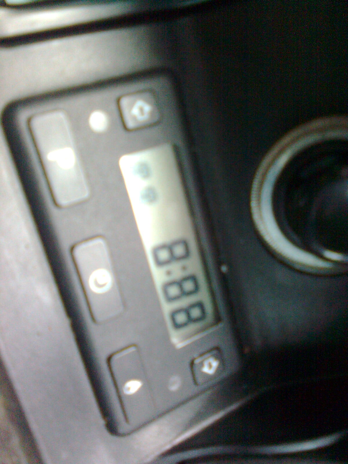

Эти восьмёрки на экране всегда даже при заглушенном двигателе мигают, ни на какие кнопки не реагирует кроме немедленного включения (символ огня) при этом начинает что то гудеть под капотом с правой стороны, но ни чего не подогревается(( вытаскивал предохранитель 17, она выключается, перестаёт мигать, вставляешь обратно и так же продолжает мигать((
помогите разобраться со стояночным подогревателем

Этот пульт только замыкает + на управляющий провод все остальное находится в разных частях машины и именно что это надо установить чтоб понять какие проблемы. Но скорее всего проблема в том что атономку давно не обслуживали.

А как её обслуживать и возможно ли это сделать самостоятельно?

Для начала:А как её обслуживать и возможно ли это сделать самостоятельно?
1 идентифицировать
2 дефектовать
3 снять блок и разобрать
4 отремонтировать и продиагностировать
Диагостировать придеться в сервисе наверное...
Вебасто наверное состоит из теплобменника, мозгов, пульта, помпы, плунжерного насоса и проводов с трубками. Что там не так надо смотреть.
Обслуживание это своевременный контроль за состоянием и переодическая чистка.
Дальнейший разговор возможен после выполнения пункта 1.

Спасибо, буду разбираться)))

Бгыгыгы. Восьмёрки мигают потому, что когда-то отключалось питание. Сначала надо установить часы. Такого пульта я не помню, вроде какой-то старый Eberspächer или наоборот новая Webasto. Я бы для пробы или подержал нажатой кнпочку с часами или одновременно нажал на часы и стрелочку. Сам котёл стоит в нише между бампером и правым колесом. Первое, что надо сделать, это проверить, не забился ли выхлоп. Алгоритм запуска примерно такой: сначала вполголоса жужжит вентилятор (и одновременно включается свеча накала, но этого не слышно и не видно). Потом примерно через сорок секунд начинает тикать бензонасос и, соответственно, раздаётся нарастающее гудение пламени. Ещё через некоторое время выключается свеча и вентилятор разгоняется до полного газа. Весь цикл занимает примерно три-четыре минуты. Если вентилятор сразу включается на полную скорость, то это означает, что либо сгорела свеча, либо сработал датчик перегрева, отключающий бензонасос. Не слезая с дивана можно зайти на detali.ru и по вину посмотреть комплектацию - может, там указана марка отопителя. Если таки да, то на сайте изготовителя скачать мануал по пульту.Эти восьмёрки на экране всегда даже при заглушенном двигателе мигают, ни на какие кнопки не реагирует кроме немедленного включения (символ огня) при этом начинает что то гудеть под капотом с правой стороны, но ни чего не подогревается
