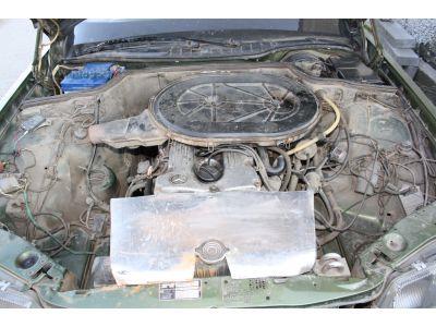

Вот нашел картинку.

#15 ОФФЛАЙН   Silin Mike
Silin Mike
    Почитатель W123
  • Cообщений: 8277
Отправлено 30 October 2011 - 14:12
- в морозы включай с обратной полярностью, чтобы дул от мотора на радиатор.
В морозы в этом нет смысла по ряду причин. Основное - в системе охлаждения сейчас антифриз. Твой совет с картонкой - самое то.
#16 ОФФЛАЙН   dbrnjh
dbrnjh
  • Cообщений: 119
  • Город:зап. сиб.кем. обл. г. кемерово
    w126 280se 1985г.
Отправлено 30 October 2011 - 15:12
Вот нашел картинку.
интересно накой эта блестяшая штука
Гос номер "Е126ХЕ" W126 280SE, 110матор его модель 110985 85г.АКПП722.300 ,АБС wдв12602212022640 виктор кемерово.
+79059023058
Shalom_v@mail.ru
