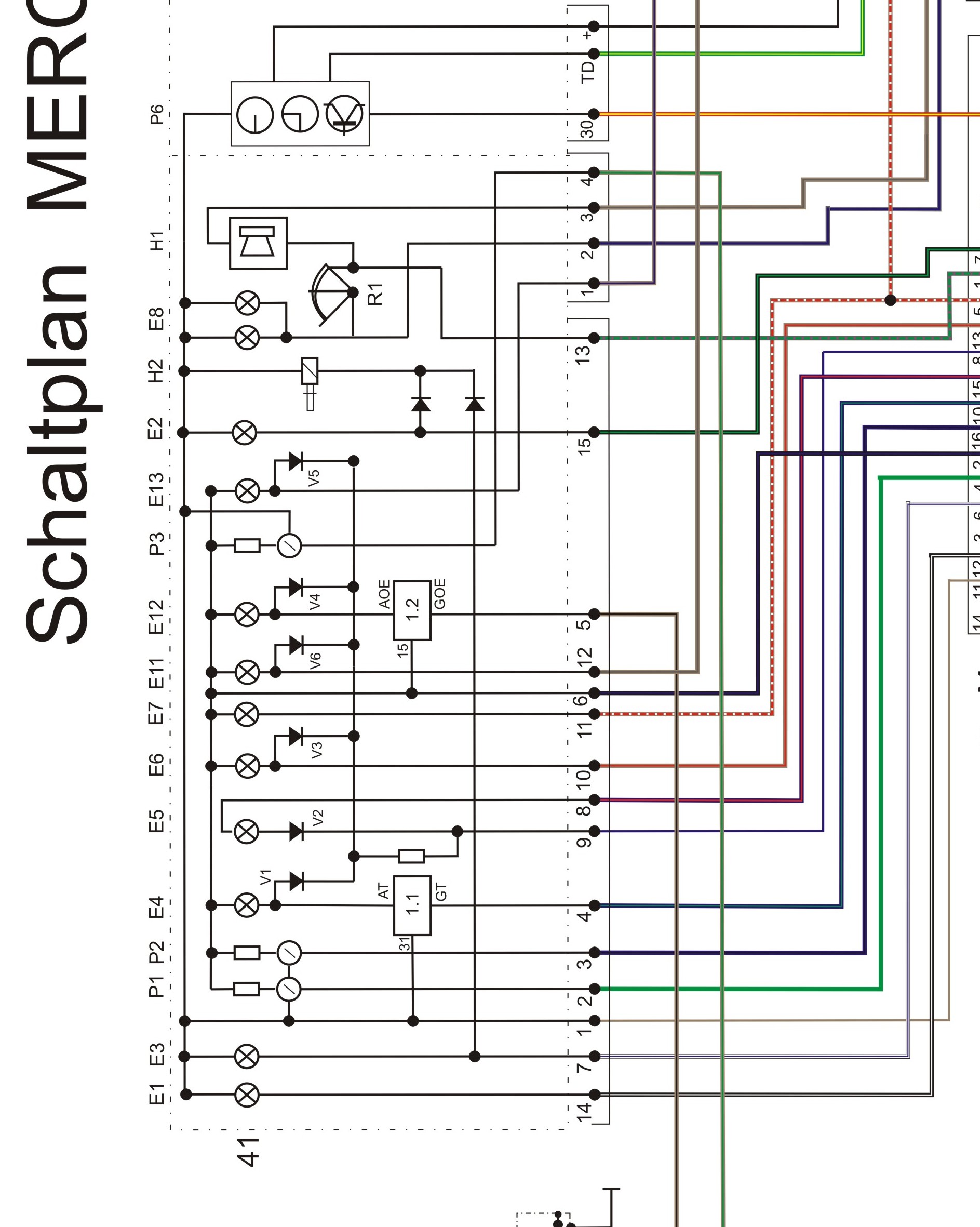

Приключилась такая беда...
С утра открываю машину, а там горят все лампочки на приборке, а ключ в кармане... ладно хрен с ними ..завожу 2 сек работает потом глохнет....
Думал замок выдернул фишку замка с предохранителей все равно горят...
в общем снял всю приборку и о чудо машина завелась
разобрал пиборку... кто-то приколхозил проводок вместо сгоревшего резистора он перетерся и замкнул..
проводок выпаял резистор тоже , а какого он наминала не знаяю.
резистор тот который от 9-й клемы идет на диоды
В уголь сгорел ? Или видно цветные полоски ?
Резистор явно малоомный, это цепь контроля исправности ламп. Вполне допустимо заменить перемычкой.
