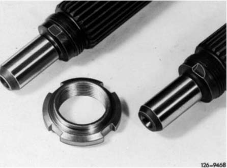

Недавно купил на запас хорошую кпп для своего мерседеса, но у нее на вторичном валу не было хвостовика, т.е. той части куда кардан крепится был только "голый" вал. Имеется убитая вхлам коробка и этим хвостовиком, вопрос в том как его снять с вала, нужны ли для этого какие-нибудь съемники или нет? Имеется ввиду часть выделенная зеленым(на 2 фото). Фото 1 не мерседес(просто из интернета).

Отворачиваешь гайку (12-гранная высокая головка 30) и снимаешь фланец рукой.
P.S. Написал, потом прочитал подпись. На 123 нужна специальная 4-х зубая высокая головка W115589010700. Если ее нет, надо купить или изготовить. Последний вариант - разрубить гайку пневмозубилом. Взамен поставить современную 12-гранную гайку. Момент затяжки 150Нм.

На 123 нужна специальная 4-х зубая высокая головка.
А фото головки случайно нет. А то все же интересно знать какой инструмент мне надо. И какой там размер, тоже на 30?

Есть фото гайки. Точных размеров не знаю.

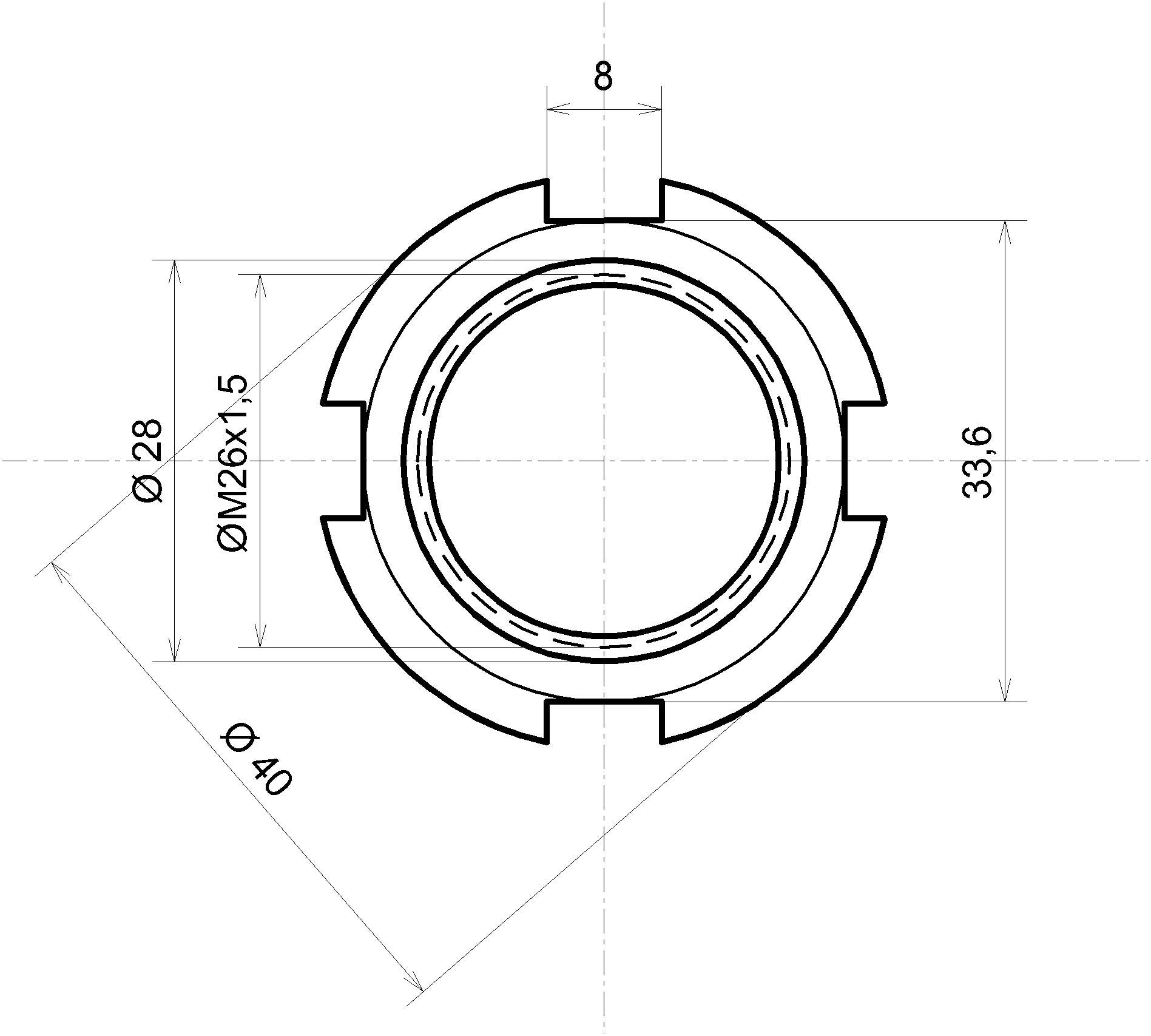

Выбрал время, обмерил гайку.

А вот за фото с размерами отдельное огромное спасибо.

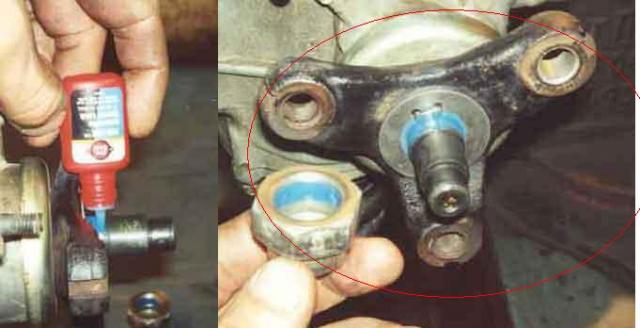

На 123 тоже были многогранные гайки, с какого-то года наверное пошли.

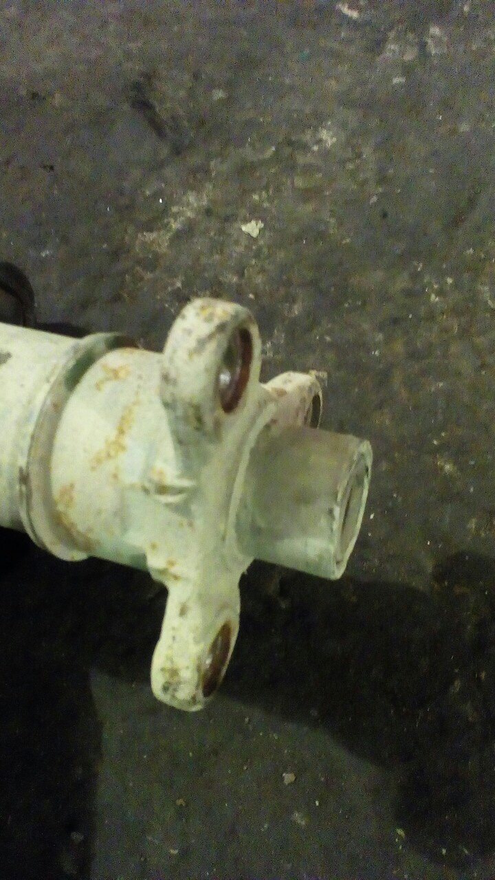

Подскажите пожалуйста. Возможно ли заменить хвостовик на кардане?

Можно. Вместе с карданом.
Совершенно верно. Имеем такую.  Гайка под высокую головку.
можно поменять втулку, то что торчит из хвостовика (по центру), приваривал к ней кусок метала и выбивал молотком, новую аккурат впрессовывал

Зачем приваривать , просверли сквозное отверстие [ смотри мануал ] . Если делать ключ самодельный -- главное переход основания зуба должен быть овалом , а не под прямым углом .
P.S  На Хруничева их изготавливали промышленно , уже 20 лет пользуюсь -- прекрасное качество стали и точность изготовления .
