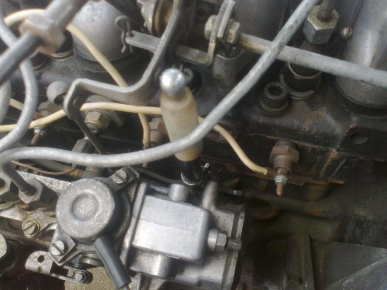

#18 ОФФЛАЙН   Viny W126
Viny W126
  • Cообщений: 19
Отправлено 18 May 2012 - 20:28
Подскажите плиз, а где стоит этот аммортизатор на тнвд. Если можно фото было бы круче. Просто у меня такая же проблема, на разгоне вроде все нормально, а вот если ехать на второй с ровной скорость то дергается грешу на то что именно рейка играет. На моём насосе стоит просто пружинка. Если честно аммортизатор видел только на 202. У меня 126 с двигателем 617.

#19 ОФФЛАЙН   persona_non_grata
persona_non_grata
  • Cообщений: 6843
  • Город:Витебск
    Велик colnago
Отправлено 19 May 2012 - 11:35
Фотка не очень, но вроде понятно. Выше про крепление немного не так написал - нижняя часть к корпусу тнвд крепится, верхняя на тяги, понятно куда.
Велик colnago  :wub:
#20 ОФФЛАЙН   Viny W126
Viny W126
  • Cообщений: 19
Отправлено 19 May 2012 - 20:53
Спасибо за фото!!! Правда, сегодня уже сам сообразил, куда его закрепить. Улучшение на лицо))
