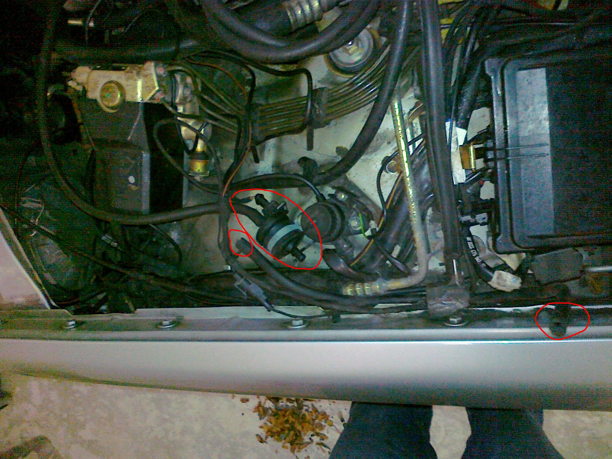

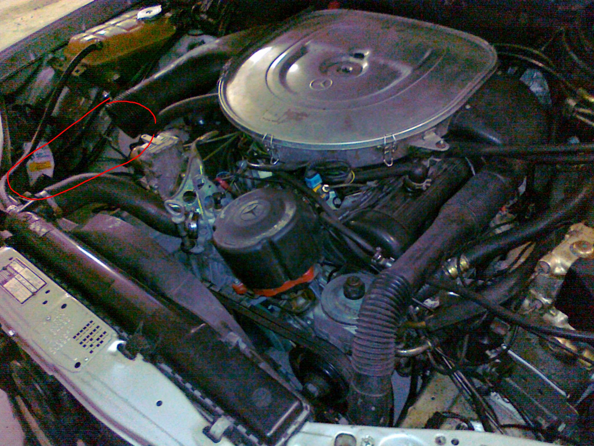

Всем привет! недавно приобрел 420SE 90-го года. есть вопрос по мотору. на левом крыле обнаружил шланг, а на конце его что-то вроде клапана. с другой стороны клапана трубка под другой шланг, но на ней ничего, рядом лежит обрезок шланга. мотор работает. что это может быть? (см. фото)
еще обломан правый воздухозаборник (см. фото) - на сколько это критично (разные по температуре потоки в воздухан идут)?
кстати, на авто 89-го года на правом патрубке какой-то датчик есть, а тут ничего.

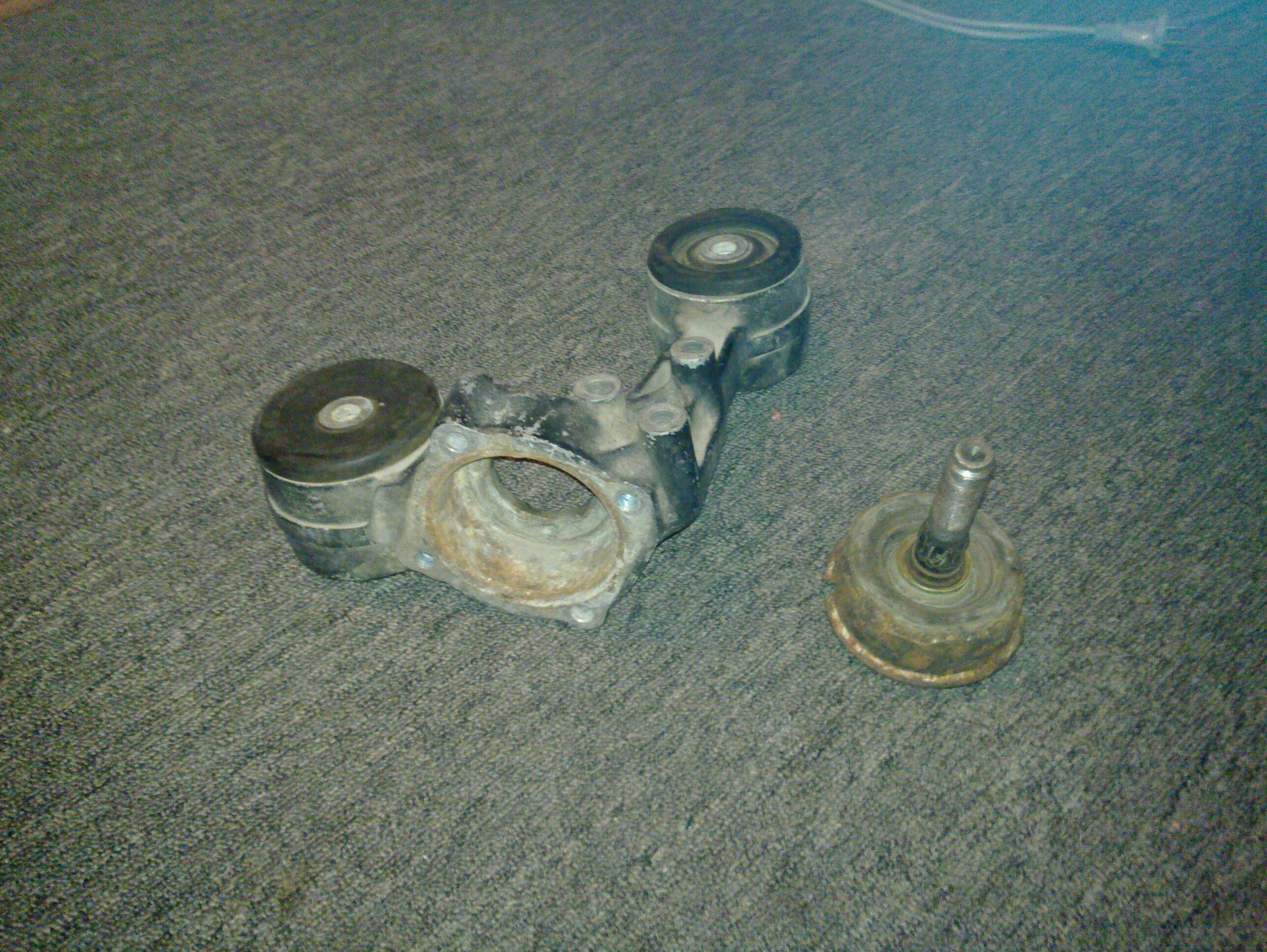

Очень важно, пожалуйста ответьте: 20111214_001.jpg
если я прав, то слева - опора продольн. рычага, справа- шаровая продольн. рычага, и так в чем заключается эта проблема: побродишви по просторам интернета, я узнал, что опора стоит примерно 5.5к, а шаровая 6.5к, в обшем получается 12к, а в магазине сказали, что эти обе запчасти продаются только как одно целое , и только оригинал, стоящий в Москве 17к, а по прибытию в мой город 23к, так где правда? раздельно или не раздельно, и реальная стоимость.
Вообще-то продается оригинальный (и неоригинал тоже) ремкомплект этих "биноклей" Покупается по вину. На мой СЕК например, оригинал стоит 7800р.
все верно.
и скажу по опыту,можно менять отдельно шаровую продольную.НО сразу меняем и резиновые сайленты,на вид они могут быть живыми!но при движении иметь той жесткости что новые не будут,как следствие быстрая кончина продольной шаровой!
я так их три шт поменял за год,от Лемфердера до Свага,ибо "мастера" уверяли что сайленты хорошие.как поменял все в сборе и с права с слева то забыл вобще о этом узле.
и это,сразу ищите хорошего сход развальщика :mrgreen:
