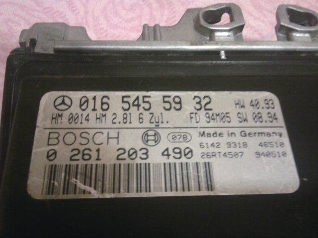

#16 ОФФЛАЙН   _cortez

#17 ОФФЛАЙН   Roman62rus
Roman62rus
  • Cообщений: 85
  • Город:Рязань
    хочу 124
Отправлено 22 November 2011 - 17:26
Этот перешивается под механику
И еще вопрос - мотор 3,2 - а на блоке написано 2,8 -= может такое быть??

#19 ОФФЛАЙН   _cortez
_cortez
  • Cообщений: 660
    c124
Отправлено 23 November 2011 - 08:14
Прошу подскажите..
у меня на ...60 32 3.2 написано
#20 ОФФЛАЙН   Misha190E
Misha190E
  • Cообщений: 13949
  • Город:Москва, ЮЗАО
    W210 был
Отправлено 23 November 2011 - 08:19
016 545 59 32 это 2.8 который на машинах с круиз\АСР стоит, т.е. этот блок дросселем рулить не умеет и работает в паре с блоком ЕФП.
он поддерживает кодировку, а значит тип коробаса прописывается сканером.
