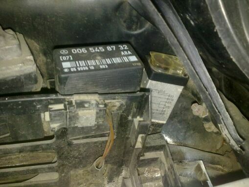

Покажите хоть как оно выглядит,это реле перезагрузки,которое отвечает за АБС и тахометр.,и где его найти за аккумулятором,или оно там одно,Будте добреньки дайте фотку,ну или номер.Оно подходит с бензинок?
за аккамулятором есть пластиковый щиток его вытягиваешь и там реле перегрузки в светлом таком корпусе из алюминия, вверху на нём стоит предохранитель ещё кажись на 15А, вот его и вятаскиваешь вверх. вот оноИзображение
вскрываешь реле, (оно там завальцовано) и пропаиваешь везде, даже те места где на вид всё хорошо-)
W124 300D Turbo'92г 603.960 722.357

выглядит вот так:
алюминивая коробочка с прозрачной пластиковой крышкой под которой предохранитель, с бензинки не подходит. Проблема именно в этом - почистить от окислов и пропаять. Мне помогло...
W124, 2.5D, 5мкпп, 1992г.

Блок прапоял,Всё заработало!!!!!!!!!!! АВС.....и тахометр. Спасибо!!!!!!!!
