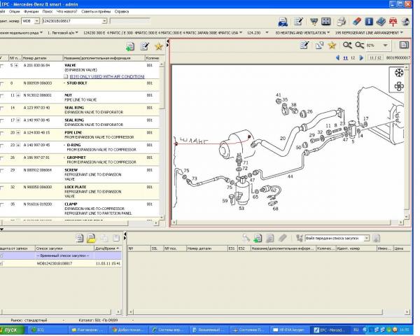

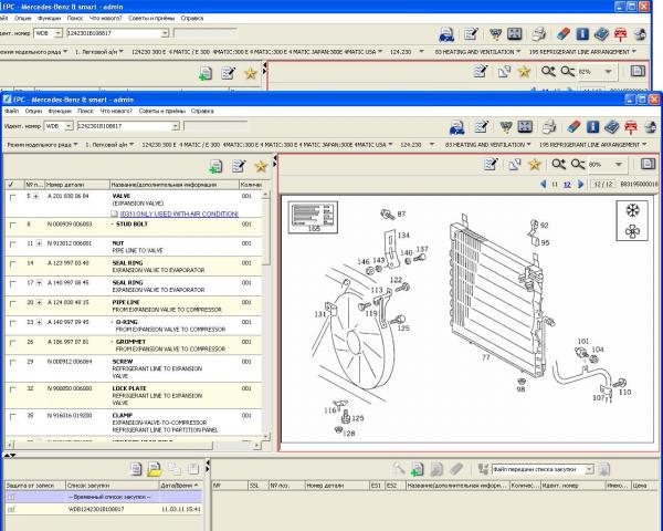

Парни!!!! Ау-у-у-у!!!
Схему кондиционера (его системы в W124) может кто-нибудь выложить?????????
Привет)
во как то так ...
Сообщение отредактировал KOTYARA: 02 January 2012 - 16:59

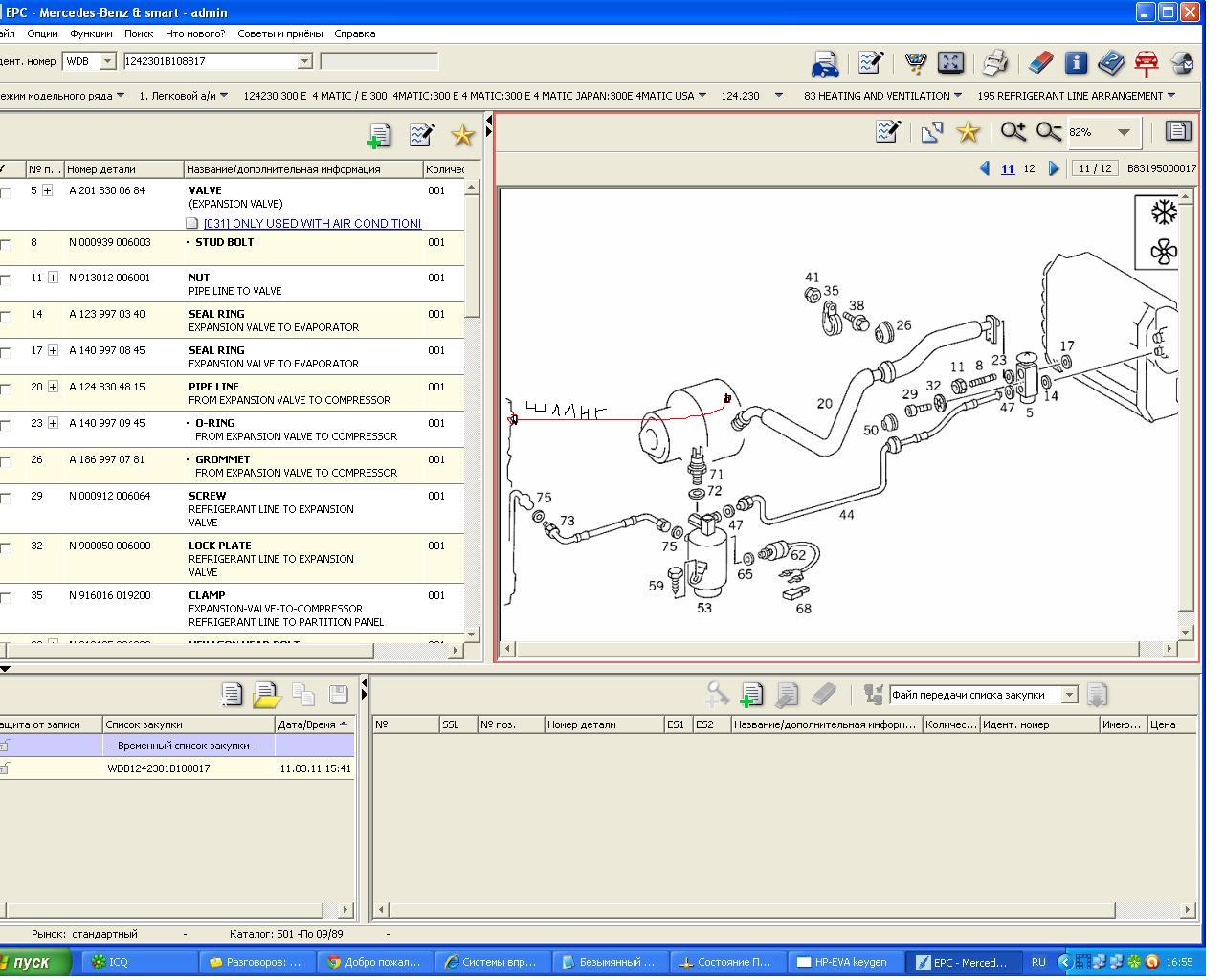

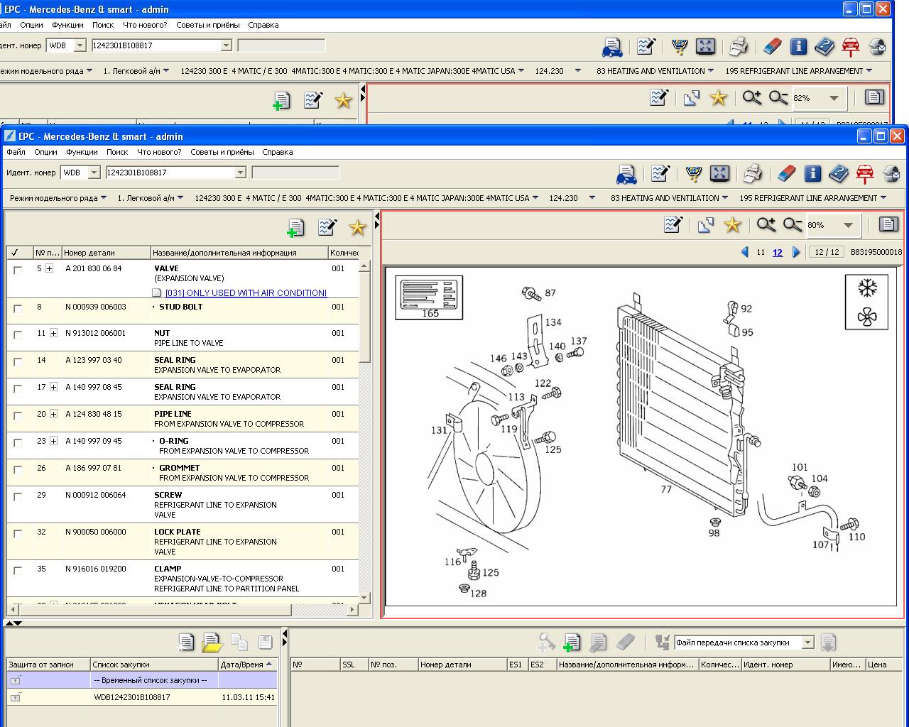

Привет)
во как то так ...
не дорисован лишь второй толстый шланг(трубка от компрессора к радиатору)
