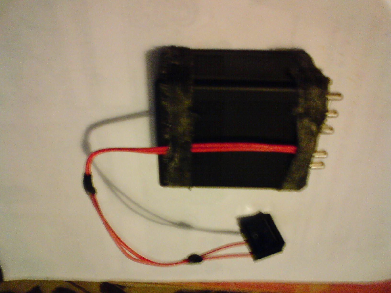

Принимайте моё колхозное решение о перемыкании контактов.

Можно было бы выключатель врезать в корпус реле(места хватает),но не рискнул,т.к ещё не пробовал сей колхоз на машине.
Нужно было аккуратнее немножко сделать...а лучше пропаять реле и посеребрить контакты в закрепители в котором лежала фотобумага и контакт не будет пропадать... :applause:
#11 ОФФЛАЙН   ЗоМер
Отправлено 19 November 2011 - 17:55
лучше пропаять реле
Точно.
Хфотограф ? :shock: :)
Все контакты всех реле уже покрыты техническим серебром. Главное сдуру не чистить абразивом.
