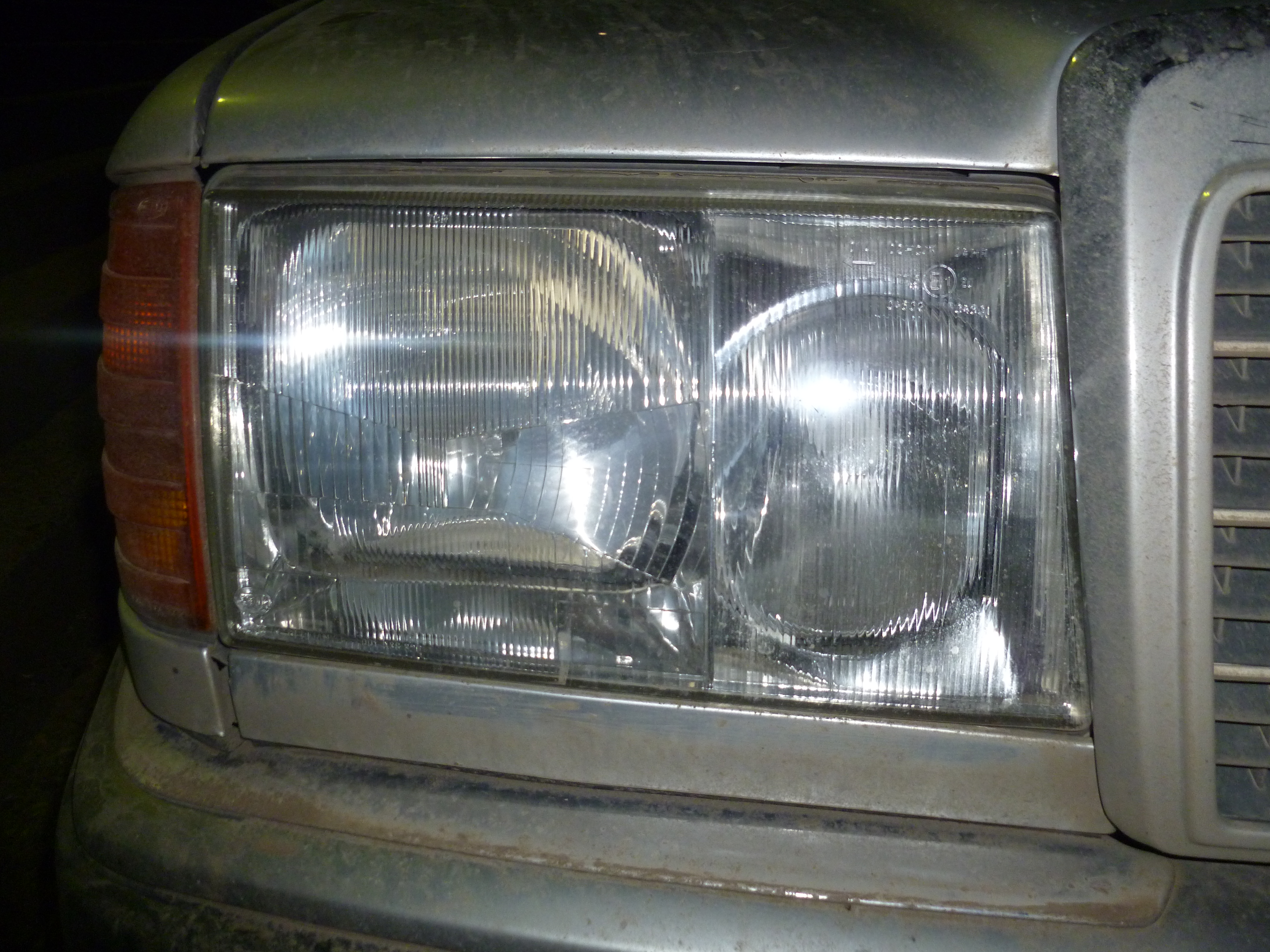

дак я знаю что крутить :)
я просто на площадке регулировал , крутил крутил , как было пятно перед машиной так и осталось :)
я просто думаю может у кого есть пример как светить должно (именно противотуманки)
вот мои фары , это же е500 ?
Любые фары должны светить одинаково по высоте. Какой еще пример нужен ?
Если со включенными противотуманниками подъехать в стене (как я описывал), то каждая из противотуманок образует пучок света, ложащийся на стену в виде полоски. Вот эти полоски, в месте их соприкосновения, должны быть на одной высоте от основания стены.
это же е500 ?
Не знаю, но принципиальной разницы быть не должно.
#6 ОФФЛАЙН   ValicK
ValicK
  • Cообщений: 521
Отправлено 04 November 2011 - 22:30
у е500 противотуманки в бампере, а там у где у обычных туманки - там дальний
