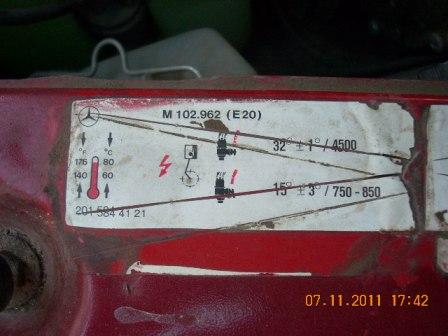

#12 ОФФЛАЙН   PRAPOR GT
PRAPOR GT
  • Cообщений: 662

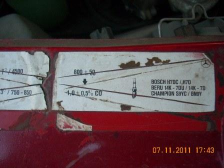

Отправлено 07 November 2011 - 16:37
Вот мои наклейки.

у меня нет там ничего просто шланчег вставлен и все стоит туда куда надо. я вот другого не увидел на 4500 оборотах 32 градуса небыло прибор показал 17-19 наверное прибор гавно был полное. на свечах какой зазор должен быть 1 или о,85 тоже не нашел для своего мотора.

Вот именно лучше просто освещая вспышками метки на шкиве.А так твой прибор примерно что-то около считает,ну как он узнает УОЗ не зная истинного положения коленвала.Ну понимаю угол замкнутого состояния контактов.Зазор 0,7-0,8мм.

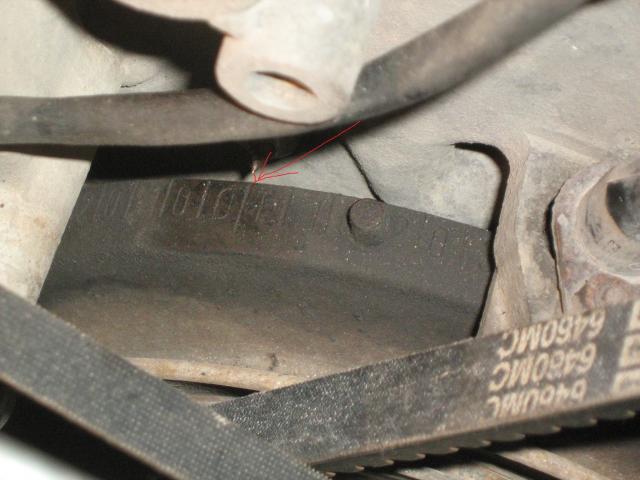

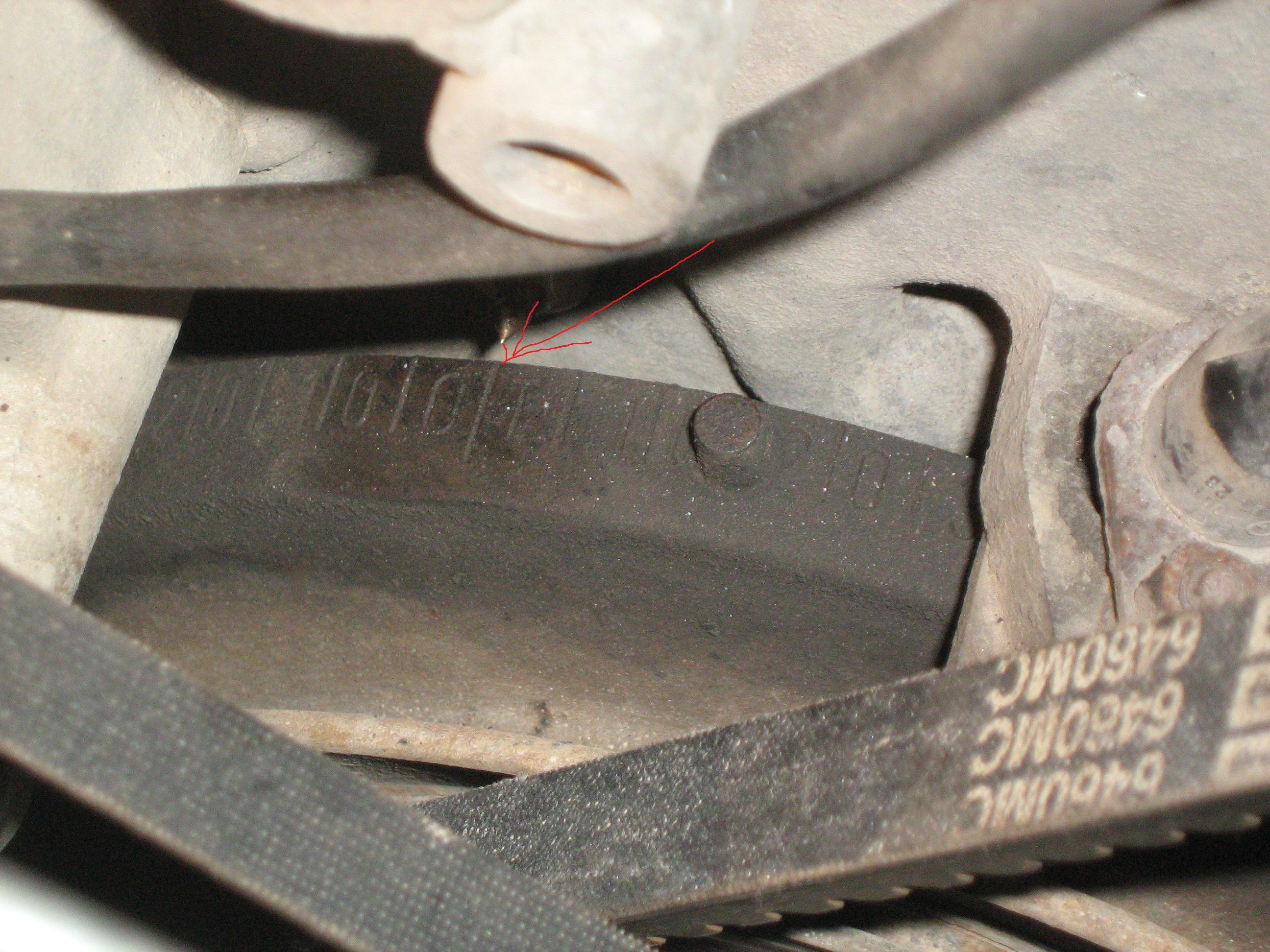

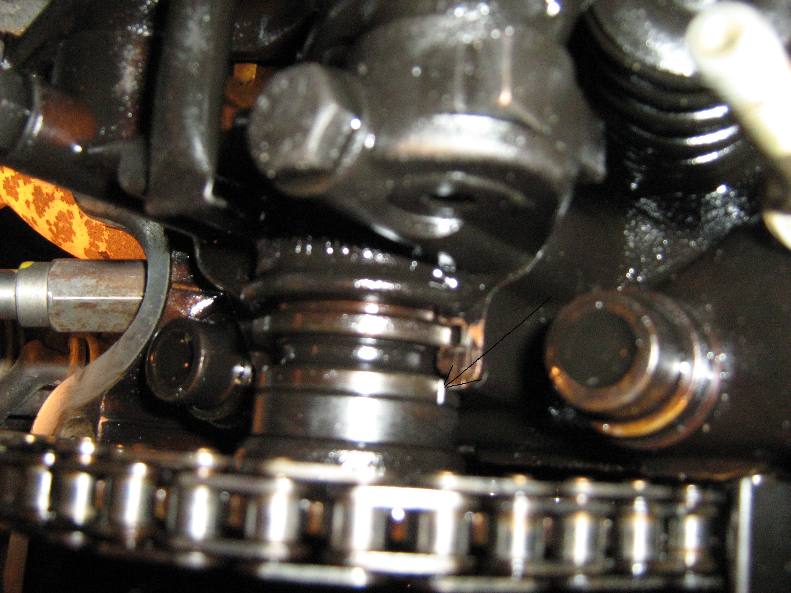

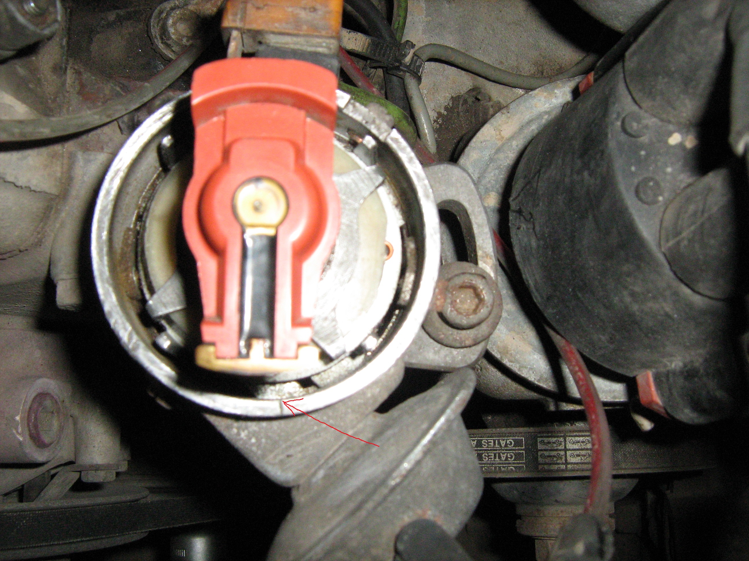

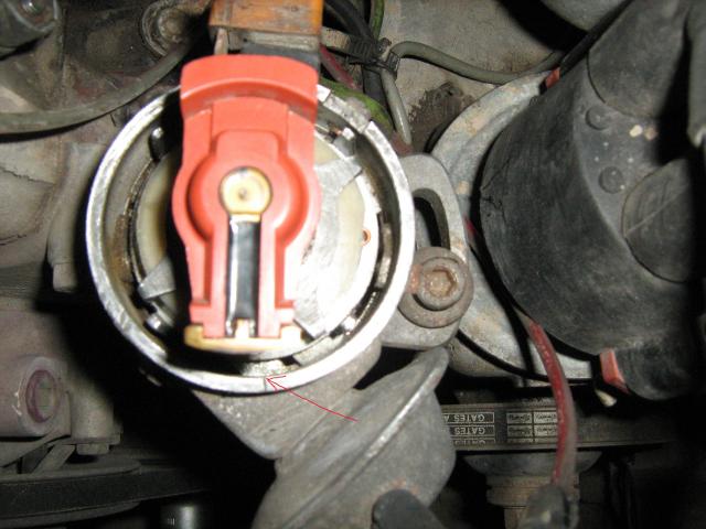

Снял крышку с мотора, решил поверить метки. фотки
