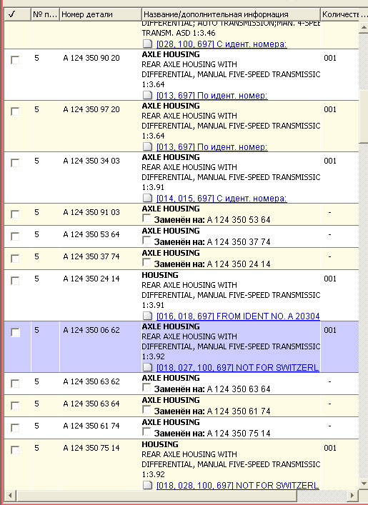

Помогите! Все перерыл не нашел.... Редуктор с каким передаточным числом должен стоять на W124 200D 601 мотор, коробка 5 ст, ABS... спасибо!
3,91 в малом корпусе если без ASD. или 3,92 в среднем корпусе, если есть ASD.
3.64 тоже бьётся, правда условия не уточнял.
