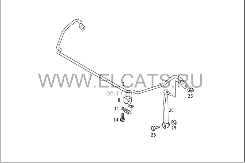

заехал проверить сход-развал и мастер порекомендовал заменить:
1)стойка заднего стабилизатора..
я так понимаю-деталь №20 A 124 320 02 89,меняются парой..
2)втулка маятника..
вот тут я чего торможу..
ставить ремкомплект №74 A 124 330 06 75..
или что-то другое надо менять??

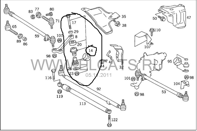

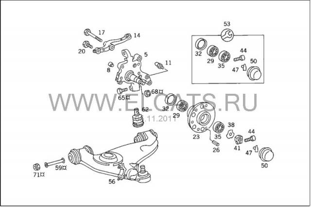

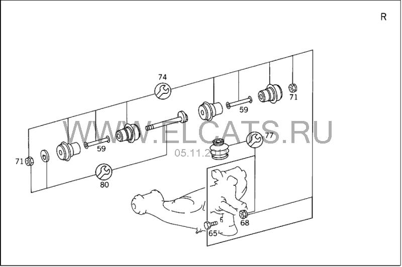

наверно про это

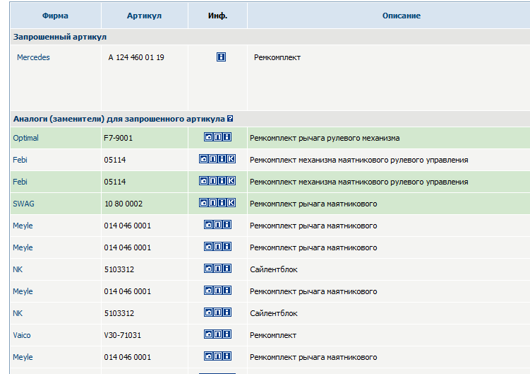

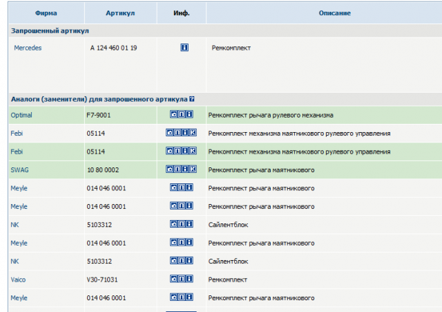

1) не скажу

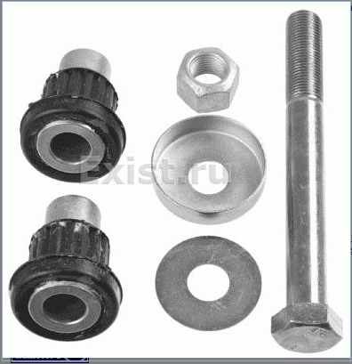

2) Ремкомплект маятника брал SWAG 10 80 0002. На вид фуфло. Оригинал A1244600119.
лемф на вид не фуфло, а через 30 т.км застучал. посадочное место не разбито поэтому следующий комплект наверно оригинал ставить буду, посмотрим что с ним будет.
Многие говорят, что втулки маятника ходят не долго по нашим дорогам. Говорят срок им 1 год. Ну еще конечно зависит от стиля вождения. Еще за ступичными подшипниками смотреть надо.
Спасибо за инфо, следующий раз буду лемфердер ставить :)

Отправлено 25 November 2011 - 23:38
Демьян
vkreg
парни. есть один нюанс при установке новых втулок маятника.
так как машинки у нас не новые, и втулок в посадочном месте уже побывало изрядное количество, то и само посадочное место тоже маленько поистёрлось. поэтому перед тем как поставить новые втулки чуть снимите с торца каждой из них на наждачке по 0,2-0,4мм. они встанут поплотнее(как и должны стоять на новом авто) и ходить будут гораздо дольше. Лемф, кстати, нормально ходит, если не подделка.
