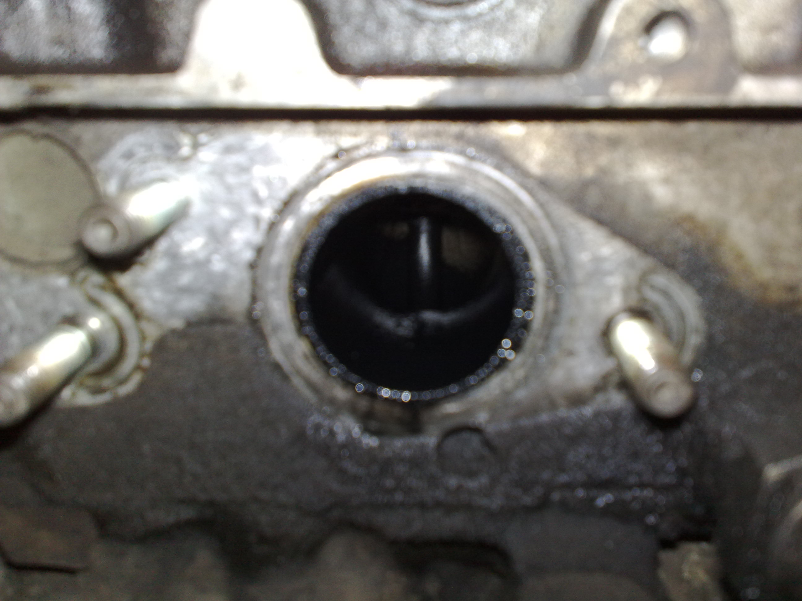

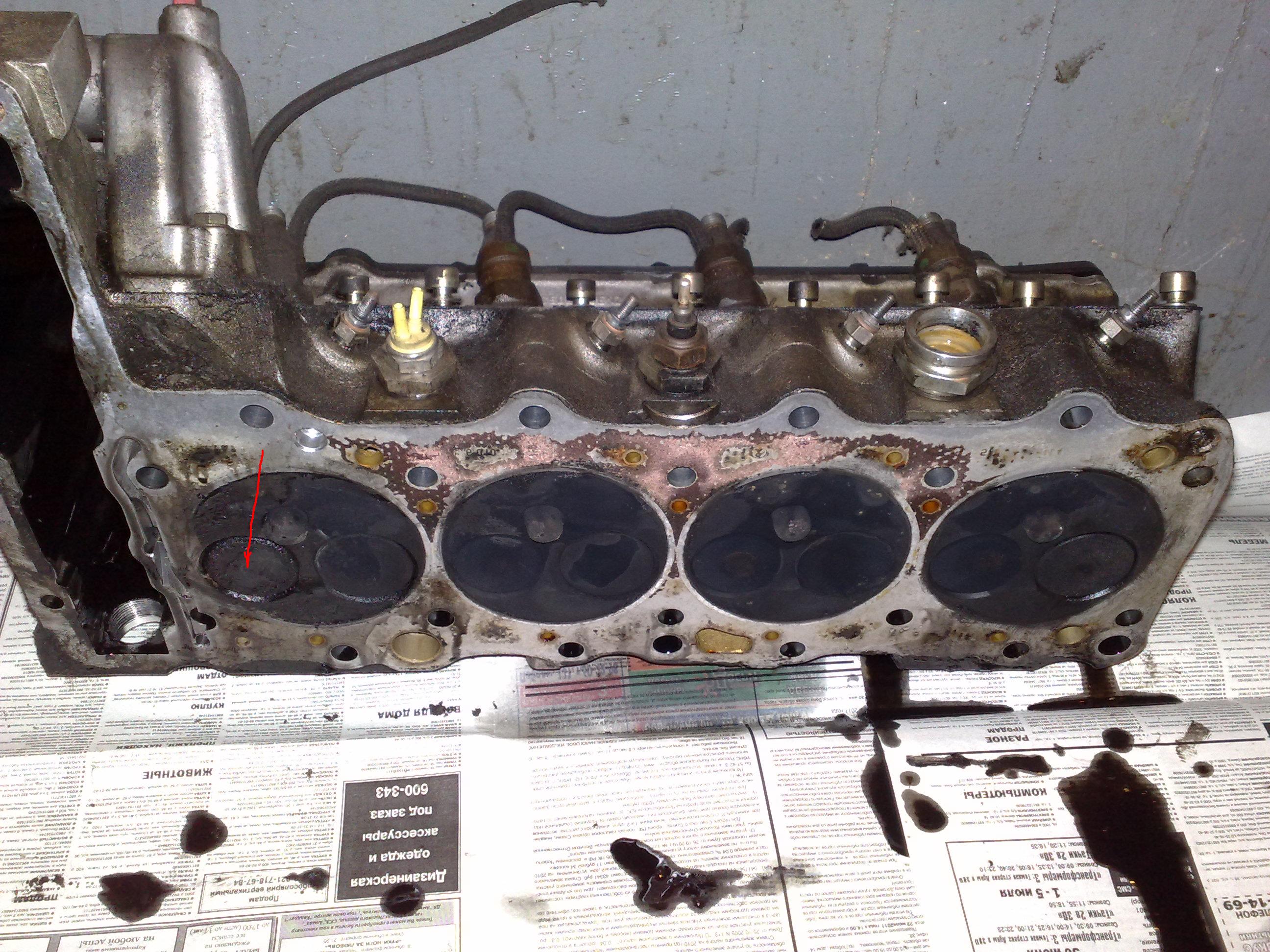

Отправлено 25 November 2011 - 18:58
сегодня была снята гбц и поставлен диагноз. Виновным в таком расходе масла оказался выпускной клапан 1 цилиндра. Так что даже 1 клапан может дать расход масла 1л на 200км.

Клапан в порядке а вот направляющие на всех выпускных износились до такой степени что люфт клапана достигал 2-3мм. Когда голову с сервис принес токарь лет 60 сказал что никогда в жизни такого люфта не видел! Самой изношенной оказалась втулка клапана 1 цилиндра, через нее масло просто в трубу фигачило. А причиной всему стали задубевшие маслосъемные колпачки, летом в питерских пробках перегрел чутка. Так что если дымок даже чуток пошел надо их в первую очередь глянуть. Поршневая в хорошем состоянии пробег 330 000 для дизеля невелик.

    w201
Отправлено 01 December 2011 - 16:29
да не не насквозь но сильно, такой люфт при выдвинутом на пару см клапане.
