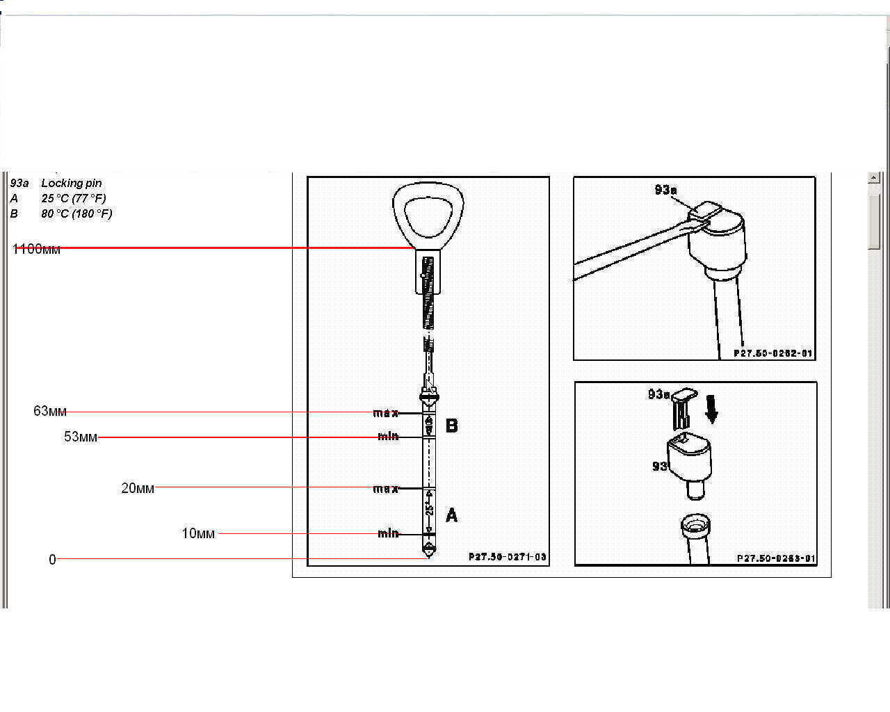

подскажите пожалуйста у меня мерседес 210 кузов 2002 гв СDI 220 коробка автомат нет щупа на коробке но говорят можно сделать самому подскажите размеры мин и мак заранее спасибо.

Щуп делается длиной 1100мм.Уровень АТФ при прогретой машине с работающем двигателем и на ровной поверхности МАХ 63мм,MIN 53мм.При температуре АТФ 25 град МАХ 20мм,MIN 10мм.Замерять только на прогретом моторе с работающем двигателем селектор АКПП в "Р"и на ровной поверхности.

МАХ 63мм,MIN 53мм не могу понять или МАХ 20мм,MIN 10мм если можно поподробнее пожалуйста

Замерять надо по этим пределам(МАХ 63мм,MIN 53мм)должно быть строго по МАХ 63мм,при прогретом работающем моторе КПП в "Р" и на ровной поверхности.Другие данные для масла при температуре 25 градусов но показания уровня будут неточными.Поэтому мерять надо только на прогретом моторе по верхним меткам.Щуп вставляется до конца должен упереться в поддон.Покупать за 35 басов не вижу смысла пустая трата денег.Я сделал щуп из троса подсоса ТАЗов,нанес метки и все ок.Заглушка на трубке одноразовая,ломаешь красный колпачок потом этожу защелку вставляешь она защелкивается.

Хочу уточнить. Масло в АКПП меряется при прогретом работающем моторе или при прогретой АКПП ? Т.е. нужно поездить на машине и прогреть масло в АКПП или достаточно выйти, завести холодный автомобиль, дождаться погрева двигателя до 80 град.Ц. и проверять уровень масла в АКПП?

Верхние метки - при прогретой АКПП. Проехать 8 - 10 км перед замером уровня.
