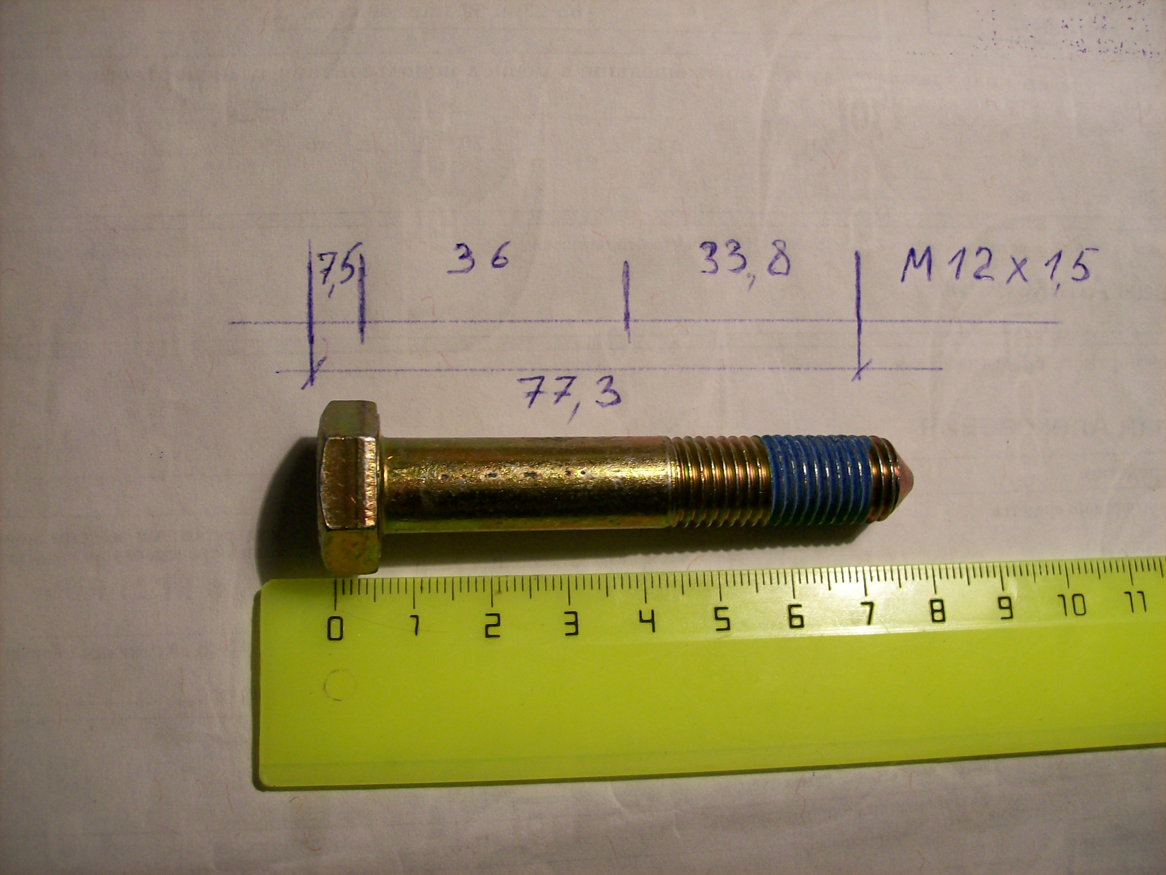

Собственно проблема вот в чём: недавно переобувался на зиму и решил невооружённым взглядом посмотреть на состояние задней подвески(рычаги, сайленты, и т.д.) и был неприятно удивлён((( правая передняя часть рамы многорычажки не прикручена к кузову, т.е. рама гуляет и люфтит в том месте относительно кузова, а следовательно и вся задняя правая часть! ПОдскажите пжлст кто знает, каким болтом в передней части рамы она крепится к кузову?...меня интересует длина, диаметр и шаг резьбы! Есть такие болты в магазинах или где их можно достать!!!!???

#4
Отправлено 11 November 2011 - 15:11
Обычный болт,рамеры уже не помню.У тебя 3 других осталось-выкрути и замерь,там начего сложного

#5
Отправлено 11 November 2011 - 17:05
болт анодированый и еще важнее резьбу на герметик посадить

Отправлено 15 November 2011 - 20:00
На здоровье. УдачиСпасибо...исчерпывающе!!!
