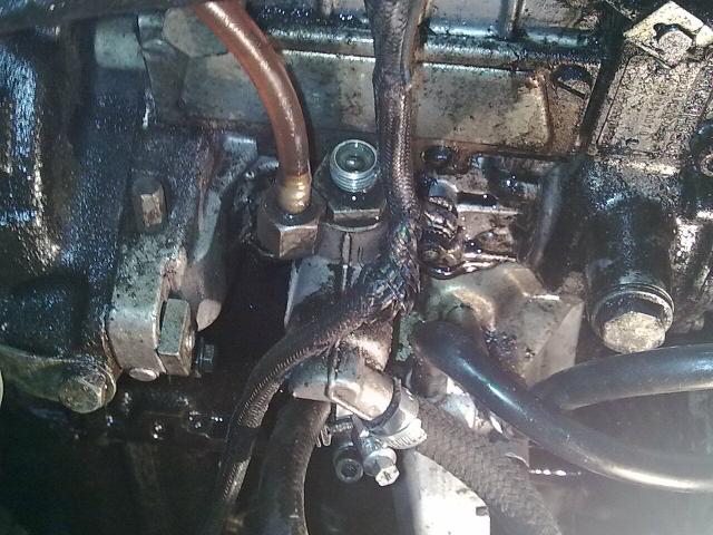

Подкачивающий топливный насос у ТНВД не качает солярку. Подскажите, возможен ли его ремонт или только замена?

отремонтировать можно все, вопрос упирается в затратную часть ремонта (не только деньги)

можете объяснить как осуществляется ремонт? и нет ли у вас б/у такого насоса?

Менять надо, чинить смысла мало.

ездим то на чем? на 615-617 проще поменять на МТЗ-ный, а 601-603 можно и покопаться внутри, я в свое время кое что чинил на 605 моторе, все резинки нашел в магазине резинотехнических изделий для ремонта, и цена на них копеечная была

У меня уже год идёт войнушка с этим самым топливоподкачивающим насосом (двиг. ОМ 602.912). Топливо то он качает, и вроде как неплохо, но: эта хреновина сосёт масло из картера ТНВД, и сосёт неслабо, солярка в баке чернеет моментом. Купил Бошевский ремкомплект: клапана, уплотнительное кольцо на шток привода, и прочая хрень. Заменили колечко, клапана.... Ну вроде поменьше масло стало уходить. Потом всё стало как будто и не было ремонта. Снова разобрали: на штоке явная выработка (из блестящего превратился в мутно-серый, там где во втулках ходит). Поменяли колечко на более плотное, развернули шток на 180 градусов, собрали. Стало лучше, солярка стала темнеть меньше. Но через 2 месяца всё снова на круги своя возвратилось. Наверное в скользящей паре втулки - шток имеется выработка, которую заменой колечек не исправишь. Итог: покупка нового насосика в сборе. Завтра привезут, поставлю, отпишусь по результату. .

Итак, топливоподкачивающий насос, практически новый перекочевал из автопредприятия Газпрома в мой гаражик за смешную 1000 рублей (при цене на Екзисте 6000 руб). Не первелись добрые люди в стране. В выходные буду ставить обновку на место с большой надеждой на победу!!!! :applause:
