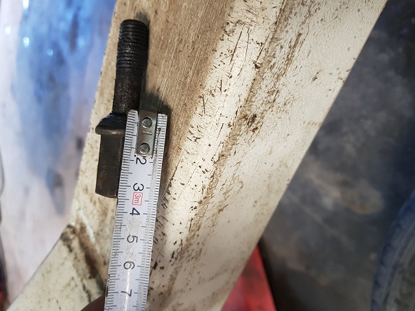

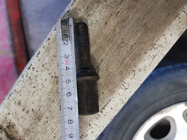

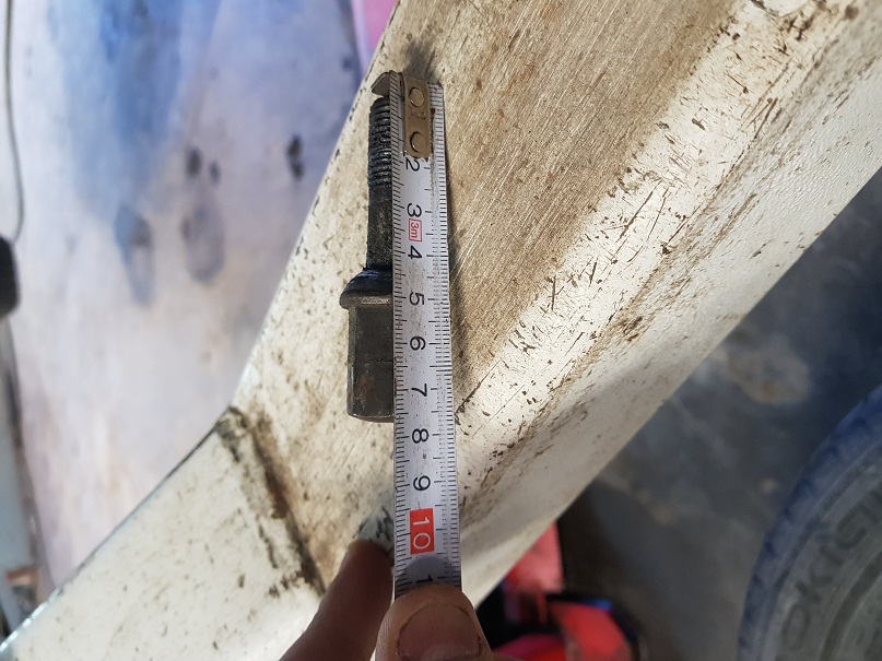

добрый день не могу найти колесный болт для литого диска R15 прошу помощи

1) для штамповки, те для железных дисков болты всегда одни, короткие

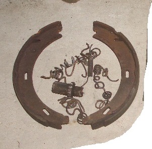

2) литья куча вариантов и на каждое могут быть свои болты, какие у вас диски никто не знает... общее правило если вставить болт в диск, изнутри должно торчать не менее 15 и не более 20мм, особенно критично для задних колес, если больше то будет так

У меня почему-то ТАК начинается примерно миллиметров от 8...
