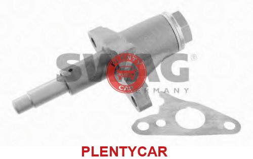

Собственно вопрос в том, можно ли на мотор М115 устанавливать натяжитель, предназначенный для ОМ615..617?
Усилия у них одинаковые??? По внешнему виду вроде взаимозаменяемые.
Подходит ли на М115 гидронатяжитель цепи ГРМ натяжитель от ОМ615...617

глянуть каталожный номер- понятней будет...Собственно вопрос в том, можно ли на мотор М115 устанавливать натяжитель, предназначенный для ОМ615..617?

каталожные вроде разные почему-то
1150500911
и
6150500611
Выходит длина штоков разная????

выходит так, по применимости тоже...
