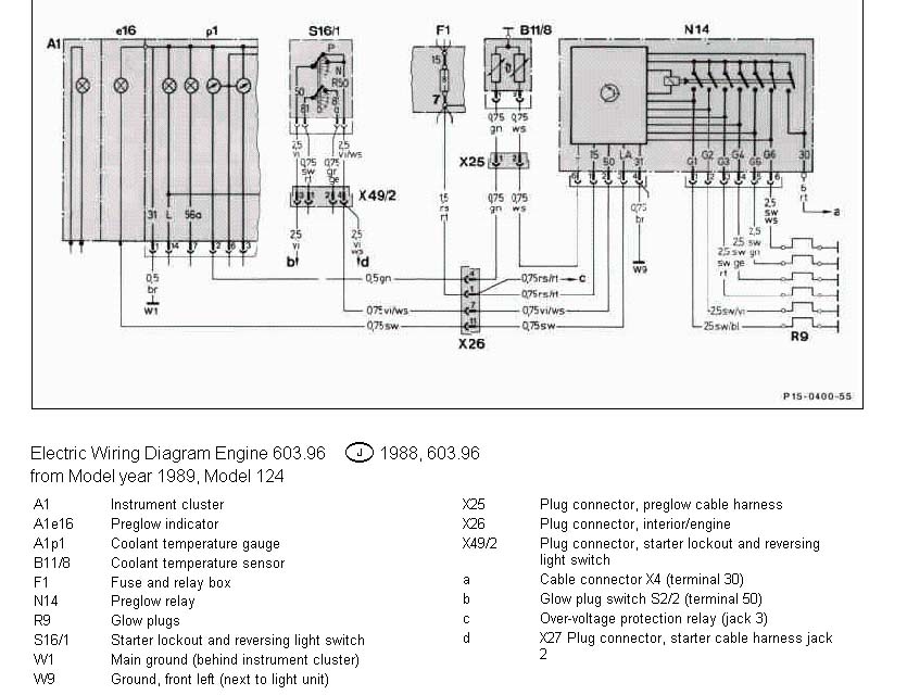

С этим я со всем согласен. Лампочка иногда загорается как положено и тухнет через какое-то время. И дело не в ошибке, когда ошибка то она загорается после заводки мотора. А тут если загорелась то как положено если нет, то нет. Но даже если загорается как положено все равно свечи накаливания работают минут 5. Там колодка на 5 контактов... в ней + с зажигания, масса, на ламочку щитка приборов, на блок управления климатом, 5-я не знаю куда идет. Может блок климата врет? Схему бы по точней, на той что есть 4 контакта на разъеме используется.
вот может поможет

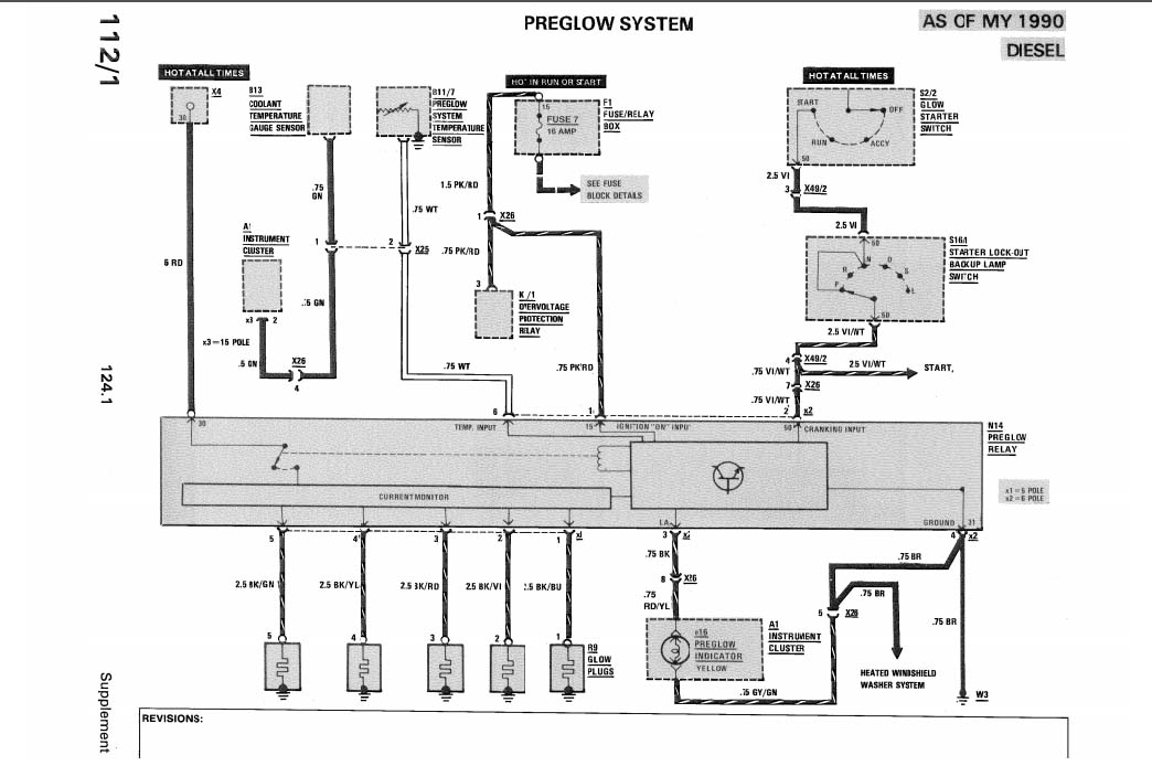

и вот еще что в умной книге написано о том почему после запуска двигателя горит 1 минуту индикатор свечей накала ------- это значит коротыш где то на реле. Это реле сигнализирует об ошибке. Вот тебе еще схемка
