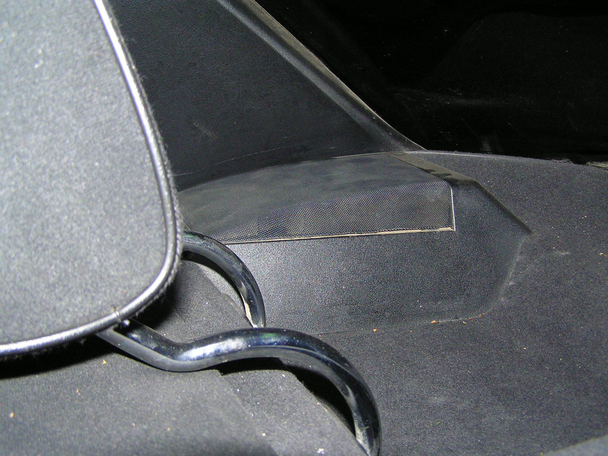

У меня вот так стоят ?
Декоративную часть из салона поддеваешь. Динамик всместе с креплениями из багажника поддеваешь и вынимаешь в салоне. Лучше вдвоем один усики отжимает другой в салоне вынимает.
снимал у себя, даже как то не задумывался) снимается не отдельно сетка, а вместе с пластмаской

Вот и вопрос , куда эту коробку пластмассовую тянуть, откуда поддевать ? Пробовал аккуратно отвёрткой вверх поддеть- сидит намертво ? Сетка стоит в пластмассе с загнутыми усиками, как впереди (т.е. понятно что не снимается).

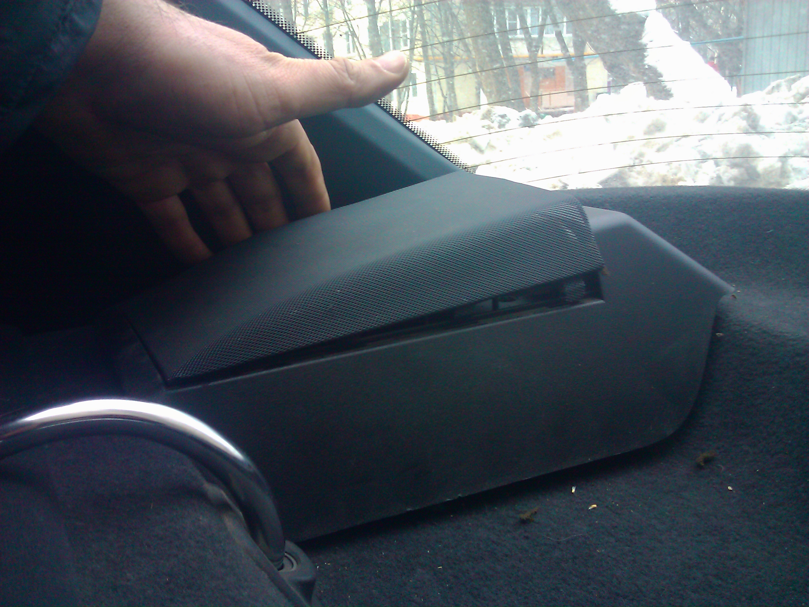

Та что на фото поддевается из салона вместе с сеткой(да как впереди).

С какой стороны поддевать ???

Все со стороны аптечки

тоже задался этим вопросом,нигде ниче дельного не нашел,в итоге полез ковырять сам,сначала выдрал решетку сдури,ну ее потом собрал как надо.вобчем у меня снялся этот кожух без всяких приспособ просто руками и не со стороны аптечки а со стороны стойки просто надавил на него в сторону аптечки 2012_03_03_14.14.58.jpg

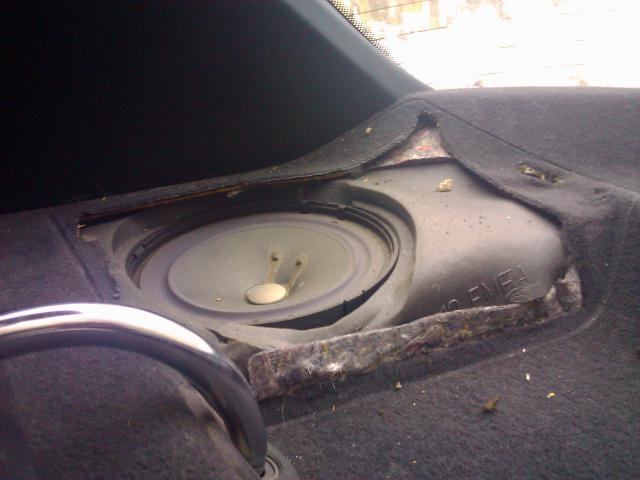

как колонку вытащить там уж нетрудно сообразить по моему с багажника 2012_03_03_14.15.14.jpg

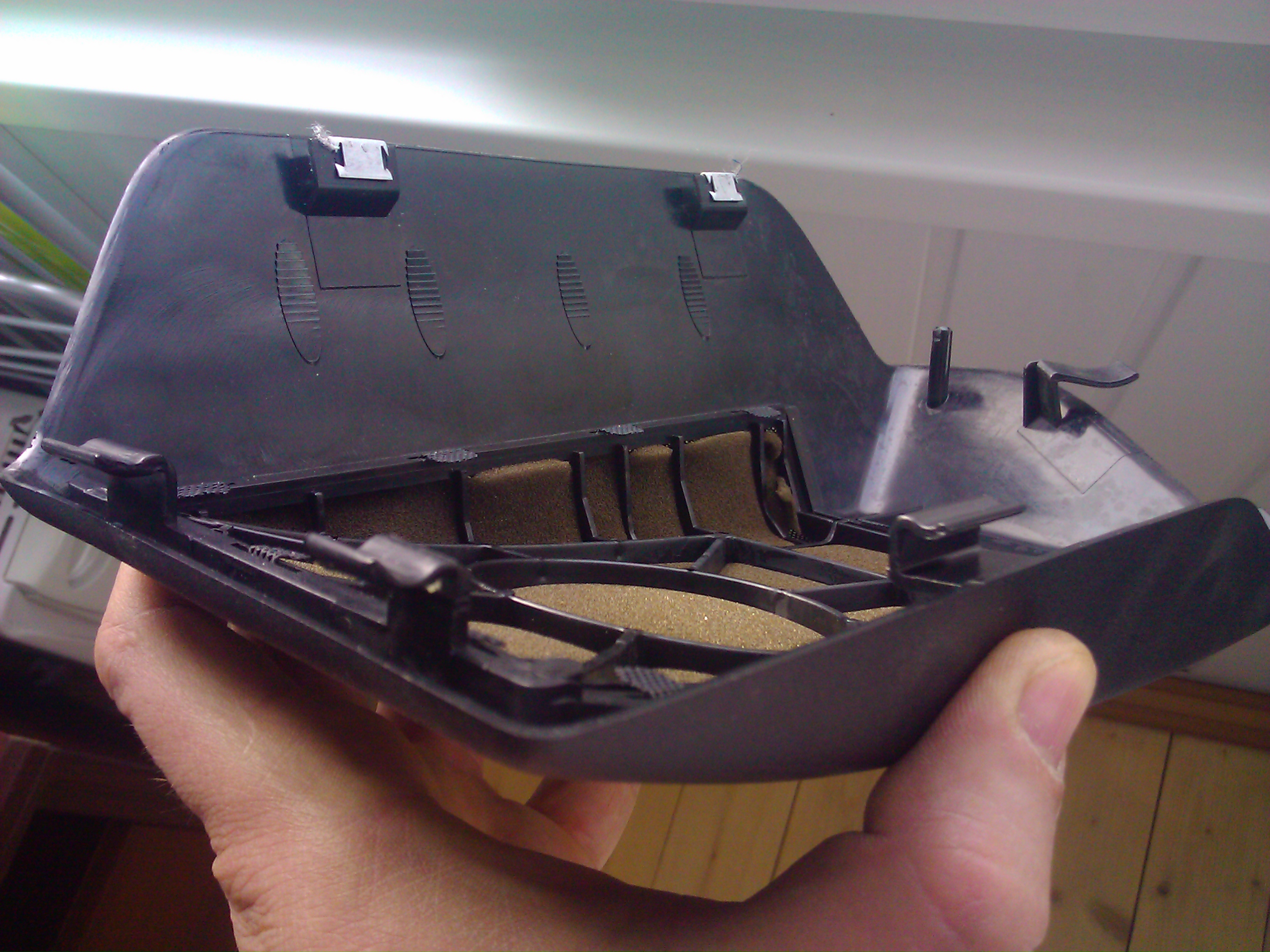

И всётаки поддевать надо со стороны аптечки. Это явно видно на фото. И самое интересное - видно торчащий пластмассовый штырёк. Изначально с завода он проходит сквозь облицовку полки и фиксируется шайбой. При первом снятии можно его обломить если стопор не снять. Если уже снималось до вас, то стопора на нём уже нет.
