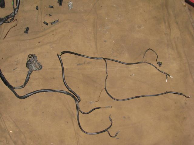

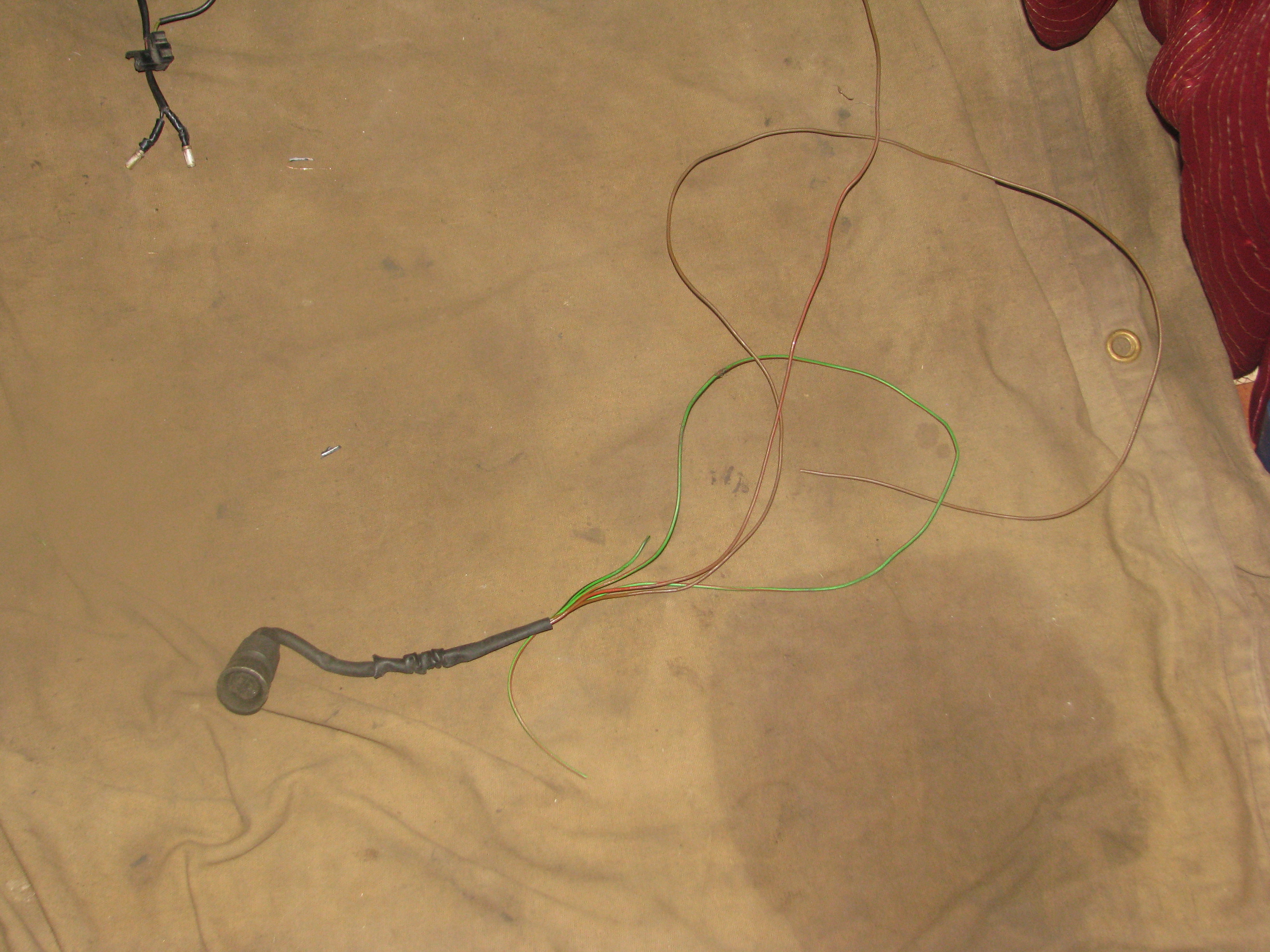

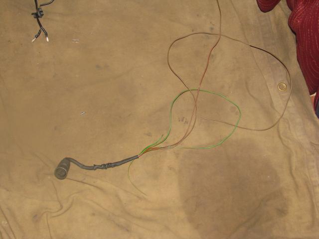

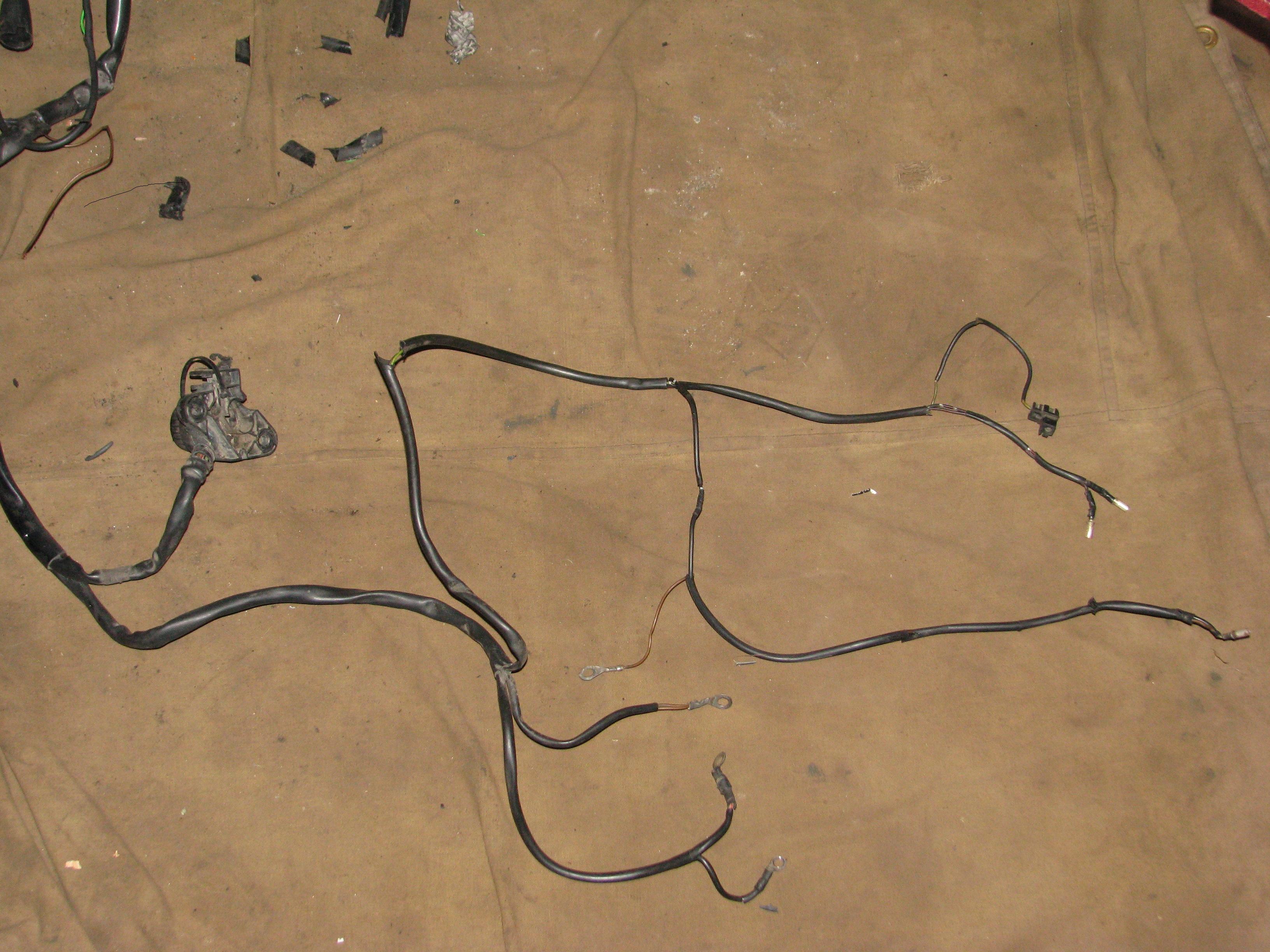

Добрый день всем любителям мерсов.У меня такая проблема.Достался мерс 123-230 можно сказать по наследству,но проводка с горела и естественно все вакуумные трубочки.Вопрос помогите с проводкой разабратся(фото выкладываю) естественно с трубочками (фото выложу завтра)Заранее хочу сказать что темы все перечитал,но данного ответа не нашёл в полном объёме.Да если кого интересуют фото под капотом могу с фоткать и выложить спрашивайте.Дальше у меня стоят(в смысле на мерсе) мозги№0085459832 и №00555452132 такие должны быть или нет? По остальным номерам и вопросам отпишусь завтра. Заранее всем спасибо.Да проводку приобрёл Б\У всю прозвонил согласно схемам всё как надо звонится кроме того что на фото и ещё у меня стоит датчик с четырьмя штекерями ,а проводка на два рассчитана,если я два провода (они коричневые ) на массу поставлю будет нормально?

Мотор не менялся ? Ибо, видимо, стоит КЕ вместо К-Джетроника. На 123 мозгов не было. Отсюда и по датчикам непонятка.

Вчера вечером прозвонил всю проводку согласно схеме, всё звонится .Сегодня установил,попробовал покрутить стартером;крутится уже хорошо.Да с нумерацией:1.0085459852-мозги,2.0055452132-АБС или наоборот?3.0085459432-EZL.4.0438121033-расходомер воздуха5.3437224015 потенциометр расходомера.Завтра хочу продолжить,посоветуйте на доли менять прокладку впускного коллектора т.к. снимался коллектор.
