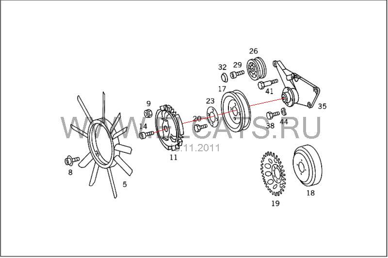

Я себе плохо представляю как все это выглядит, но судя по элкасту
Вискомуфта крепиться болтом №14
Вентилятор крепиться к вискомуфте болтом №8
значит их как-то выкручивать надо =((
от радиатора сантиметров 5...

#6 ОФФЛАЙН   Stiv
Stiv
  • Cообщений: 3366
    W124 E280 АКП 95 год
Отправлено 18 November 2011 - 07:45
Всё там подлазиется нормально.
Снимаеш диффузор радиатора, откручиваеш вискомуфту снимаеш и меняеш вентилятор.
Потом прикручиваеш её обратно.
#7 ОФФЛАЙН   стодвадцатьшестой
стодвадцатьшестой
  • Cообщений: 2313
    W210
Отправлено 18 November 2011 - 22:03
Вообще, зимой можно ездить без вентилятора. По крайней мере на 603 дизеле. Сам недавно убедился. Нужно было гидромуфту поменять. Снял свою. Кстати, без съёма радиатора крайне не удобно, но возможно, при наличии углового шестигранника на 8. Так вот, за новой ехать на автобусе было ехать не охота. Поехал на машине. Машина не перегревается даже при +5 и выключенной печке. В морозы прогревается быстрее.
В условиях вашего климата, можно принять данный опыт.
