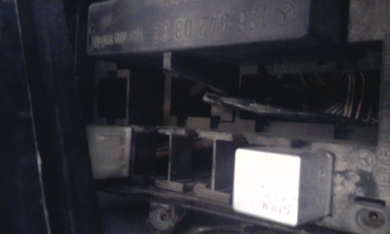

Сильно не пинайте если не там пишу, у моего знакомого после мойки на 124 95г. двиг 111 самопроизвольно начинают работать дворник и обогрев заднего стекла, после просушки дворник работает а вот обогрев нет.
Полез в рэле но комбинированного не обнаружил(((стоит большое черное на три разъема, слева первое серебристое и дальнее левое белое, так же на этой машинке какие-то (мастера) врячили вазовский замок зажигания. И я чет не знаю с чего начать даже...
Выручайте
#14 ОФФЛАЙН   ЗоМер
Отправлено 14 December 2011 - 23:51
Комбинированное реле... :(
Фотки давай.

вот фото правда с телефона только.
#17 ОФФЛАЙН   ЗоМер
Отправлено 15 December 2011 - 23:28
Чета не весь блок реле сфотал. :(
Короче вот на фотках комбинированное реле ( в белом кожухе). :
http://www.oldmerin....=...st&p=235968

Отправлено 16 December 2011 - 20:29
блок рэле весь. какой есть, спереди только предохранители и все. я сам удивляюсь куда рэле делось :confused:
