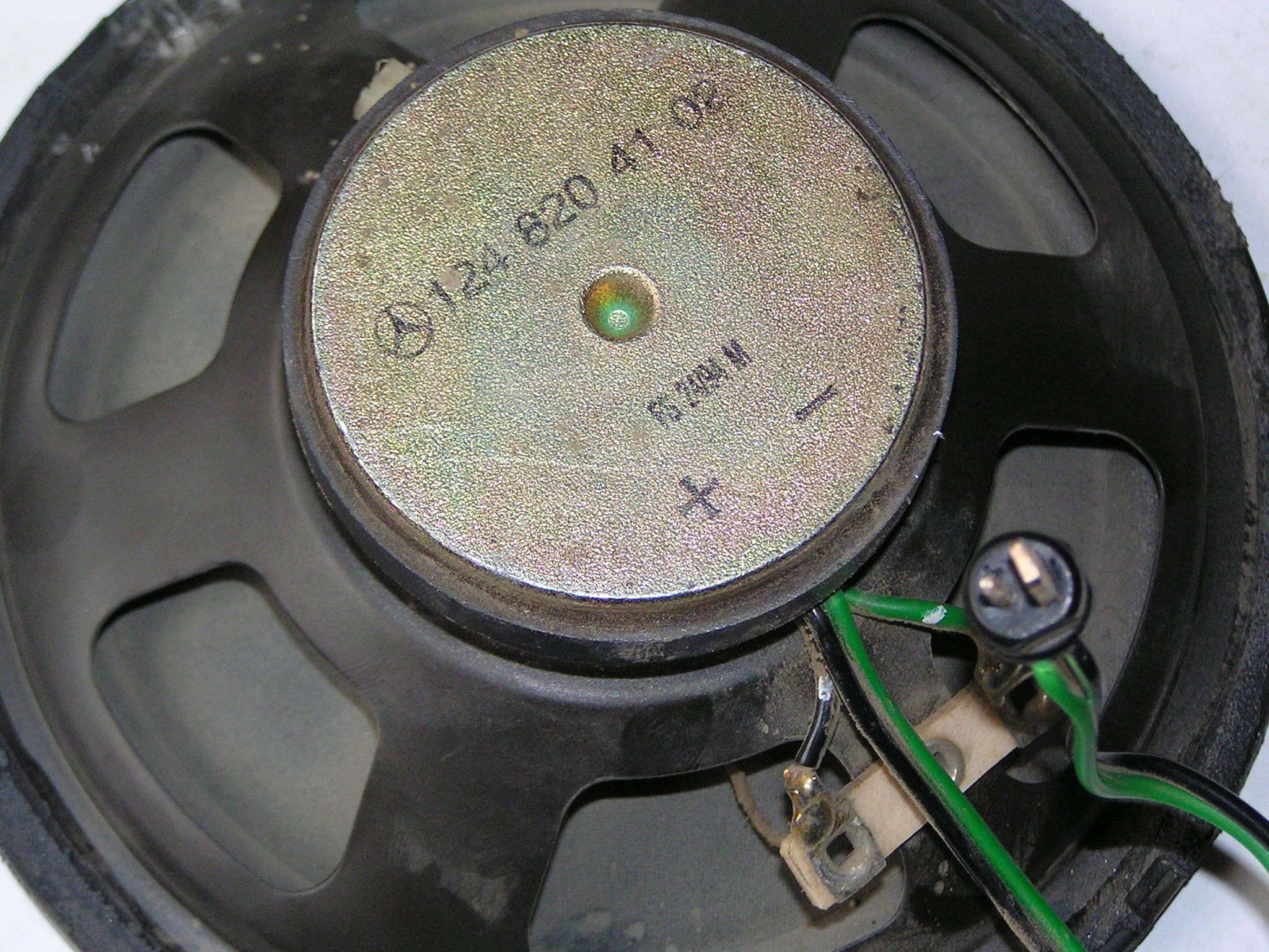

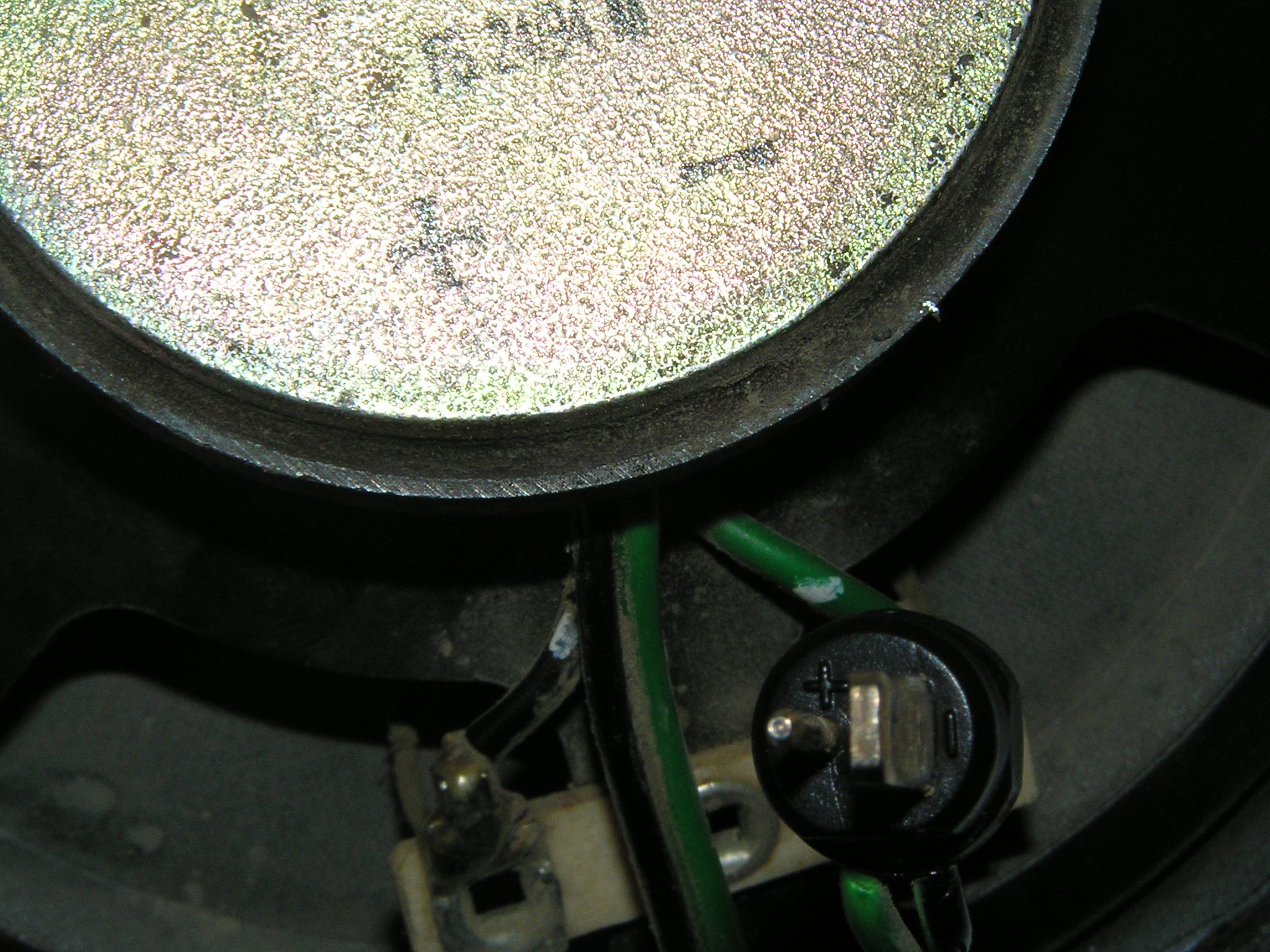

Снял задний динамик и удивился !!! Плюс и минус перепутаны. Не ужели и немцы косячат.

Если "перепутаны" на обоих динамиках - ничего страшного, фазировка сохраняется.

А на качестве звука это не отражается ?

Нет, не отражается. Забей.на качестве звука это не отражается ?
И по секрету : звук - это переменный сигнал.
+1 тока нада,чтоб на всех динамиках перепутаны были.У некоторых и 4, и 6, и больше штук стоит.

У меня впереди шесть штук стоит, теперь понятно почему звук сзади такой мерзкий был. Впереди полярность правильная.

Проверь полярность сзади.Звук от переполюсовки мерзким не будет,НО:при разополярности,к примеру,правого и левого борта и при длительном воздействии звука у человека может создаться неприятное впечатление,а именно:как будто ты плывёшь по морю на надувном матрасе и тебя покачивает на волнах(может быть и потеря ориентации в пространстве(для особо впечатлительных)).И это не выпив ни грамма!У меня впереди шесть штук стоит, теперь понятно почему звук сзади такой мерзкий был. Впереди полярность правильная.
