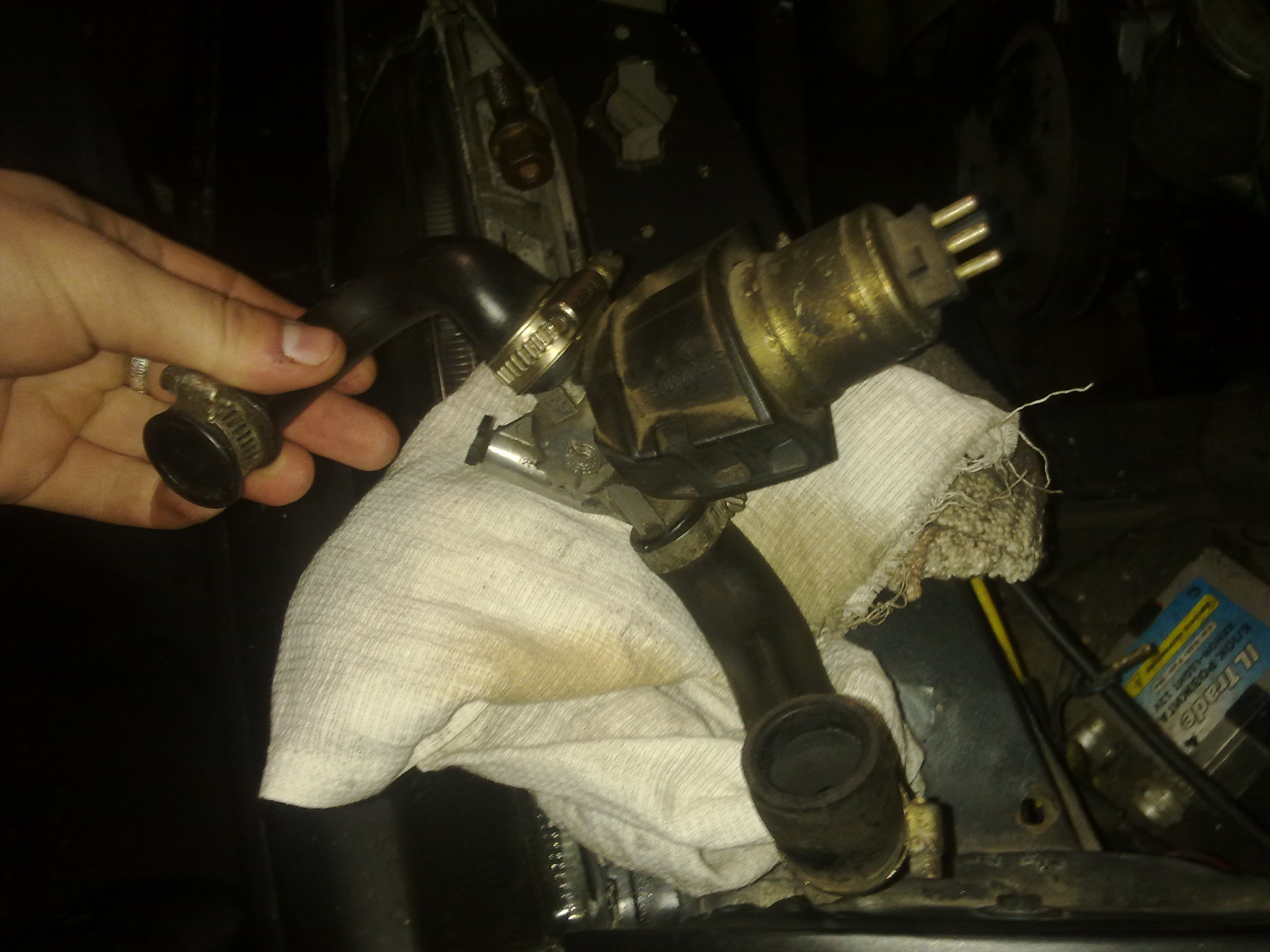

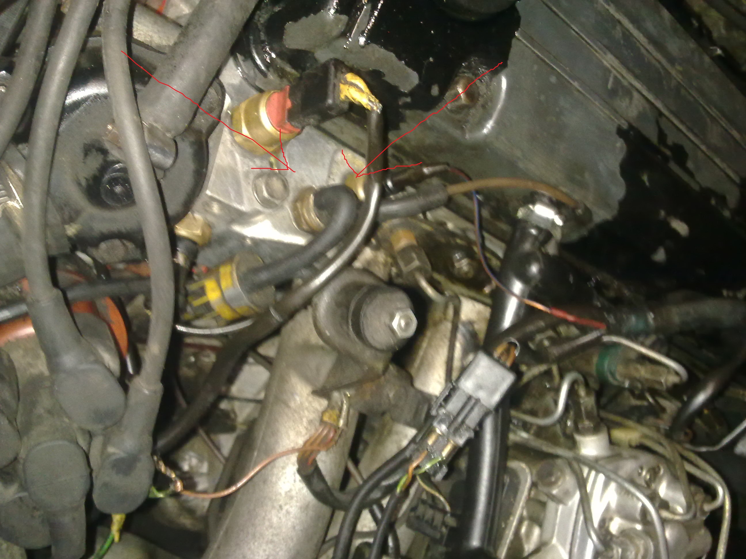

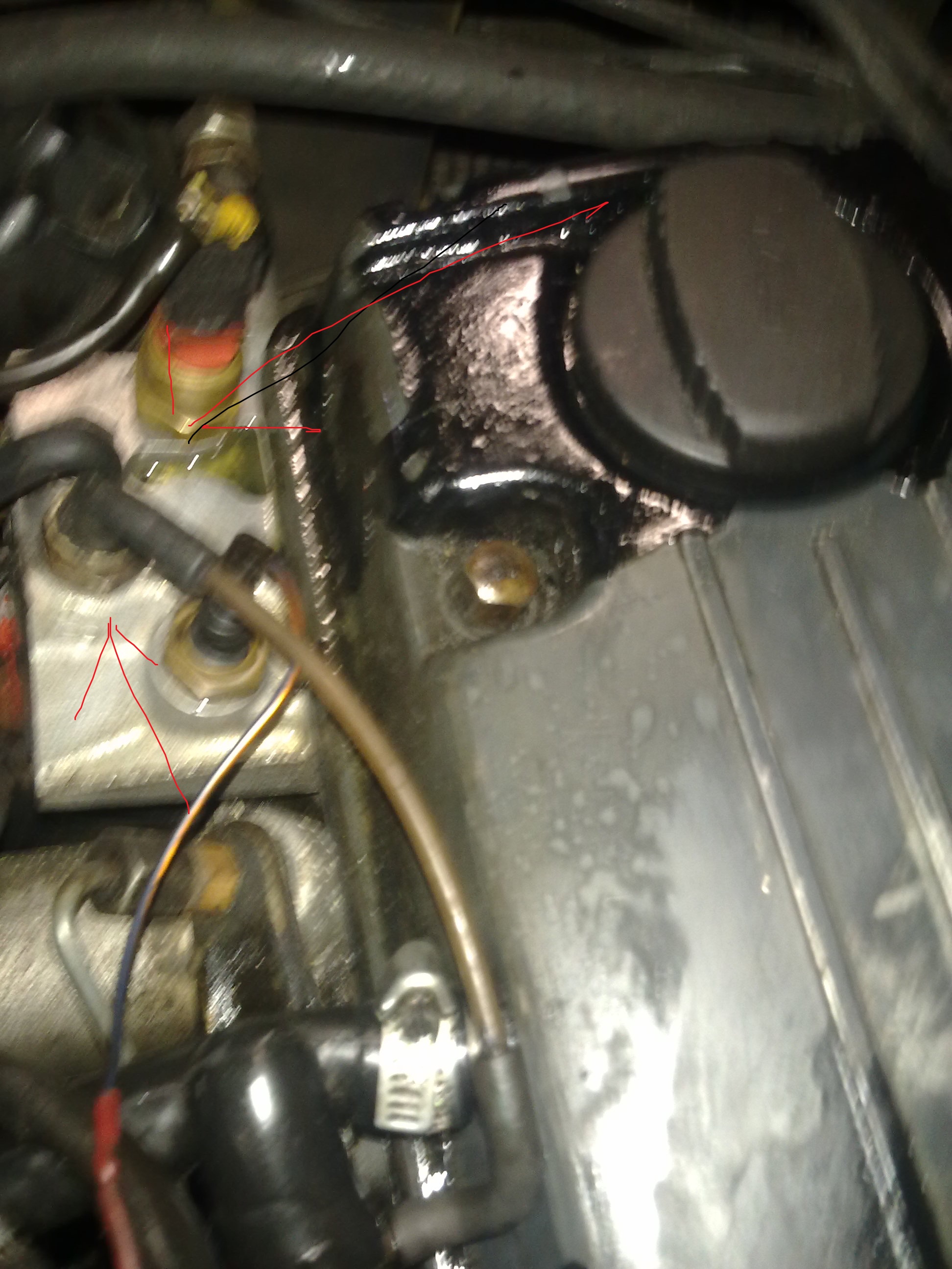

приветствую ребят,такая проблема,менял прокладку гбц,и головку в ремонт отдавал,вообщем собрал,подсоединил только штейкер к клапану который на фото номер 1,что то я подзабыл куда он идет,и на фото номер 2 и 3 правельно ли у меня подсоединены ваккумные трубки,вообщем дела подшло к заводке двигателя,кручу,кручу стартером,а она не хочет заводиться,по крутил трамблером стал двигатель типо как чихать,все равно не заводиться,попробывал открутить свечку,а она сухая((,искра есть,вообщем не могу додуматься в чем причина!заранее благодарю вас!

Если свеча сухая топливо ищи.эти трубки на появление бензина не влияют
