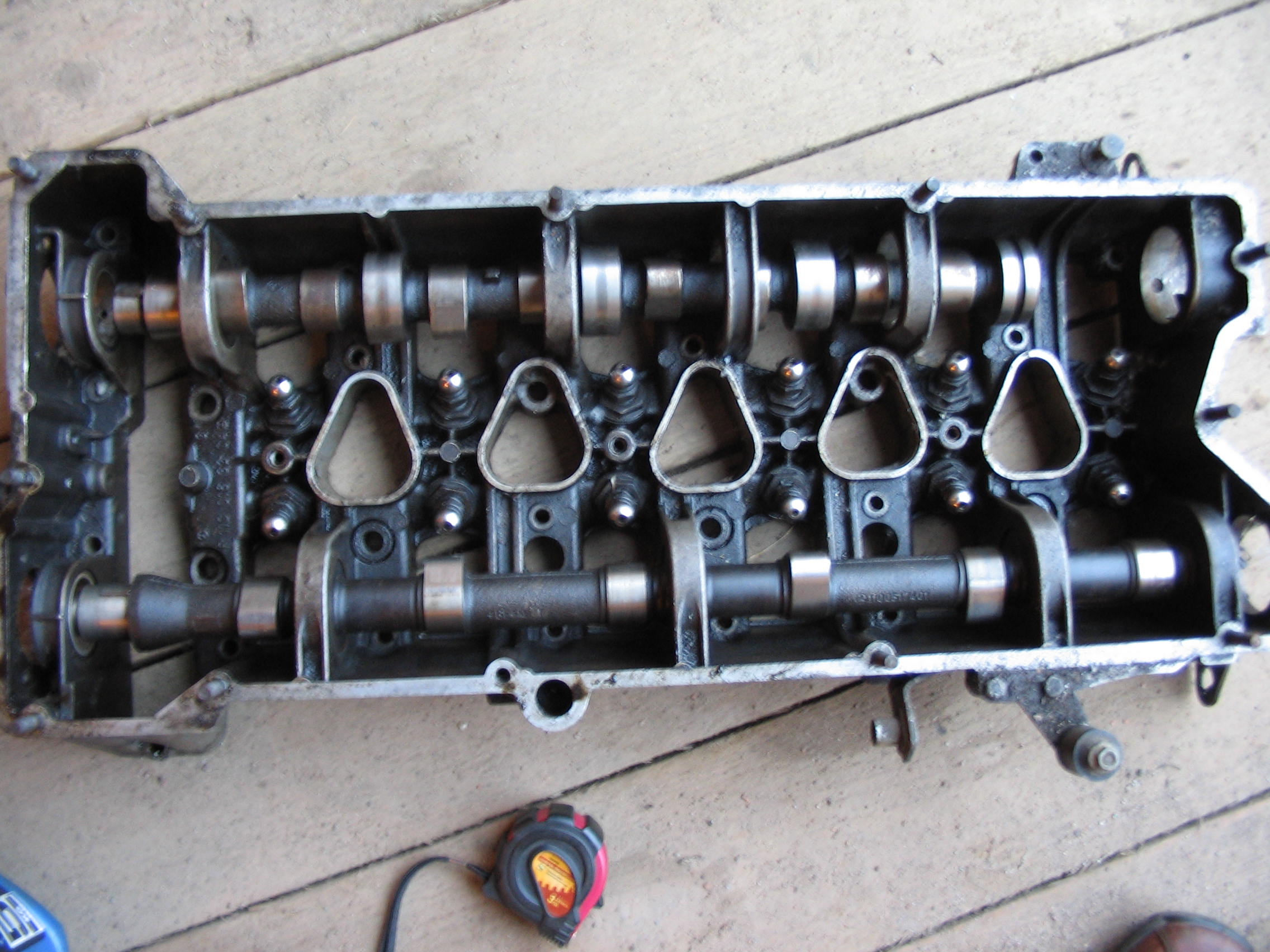

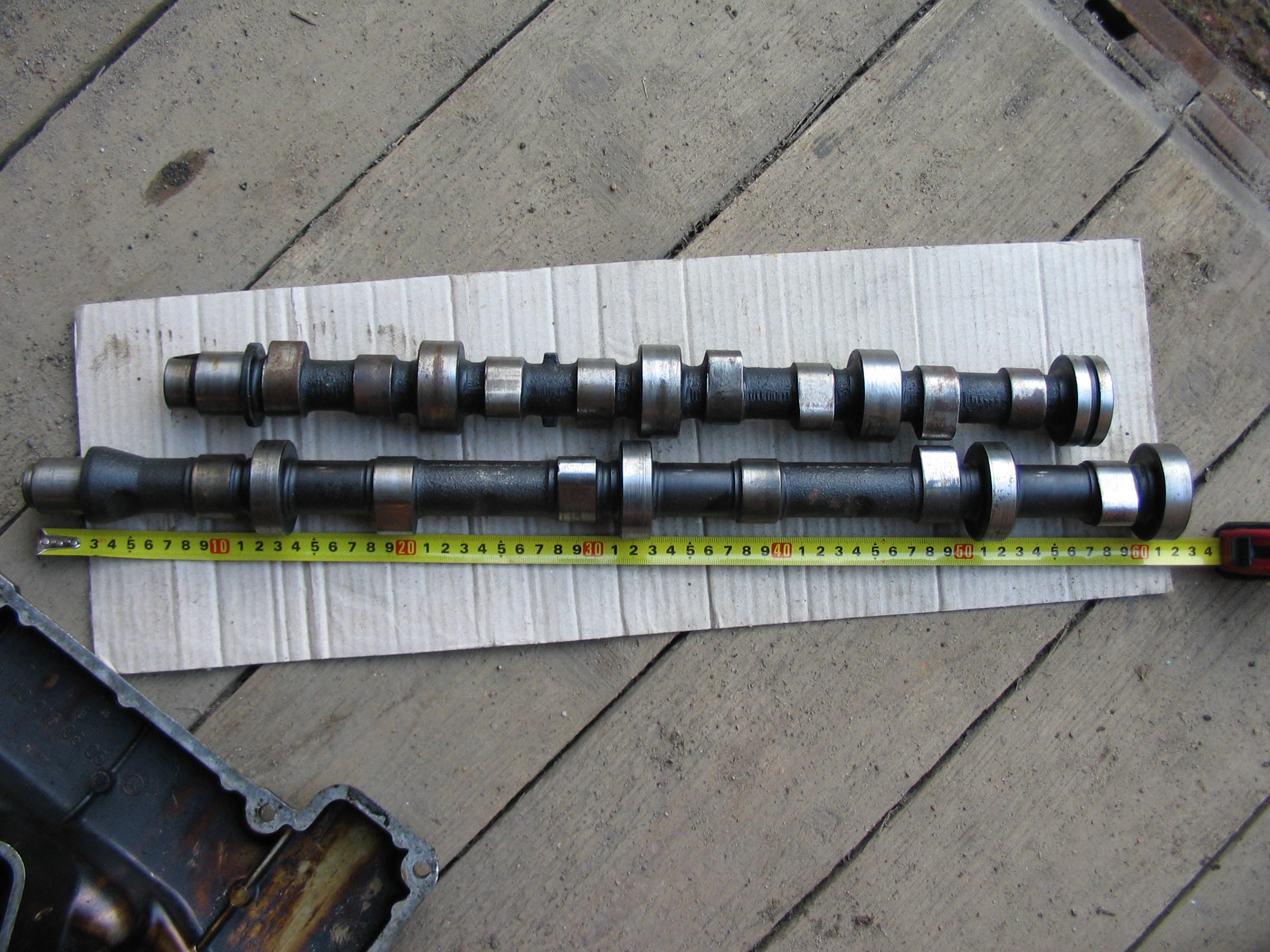

Добрый вечер, не так давно забрал из сервиса свой разобранный двигатель M110.922, разбирали без моего присутствия. В гараже отвинтил крышку двигателя и из постели вытащил 2 распредвала. Так вот вопрос, один распредвал абсолютно нормально сидит в постели, другой короче его на 10 см, и непонятно как он там должен крепиться. Вот возникает вопрос от 110 ли мотора короткий распредвал и если не от него, то от какого двигателя?

совершенно очевидно,ч то от 4 цилиндрового.

А вал похож от М102-го..

вот перл)) отмочили так отмочили, такого я еще не видел))) второй точно со 102 на распредвале у торца должен быть номер там смотри типа 13,23 и т.д по нему и можно определить какой)

совсем не точно от 102, я не знаю как дизеля выглядят, но не факт что это ваще от мерся, надо звезду поискать

Двигатель на них ездил нормально, проблема была в шатунах, когда начали разбирать сказали, что распредвалы хорошие. А уж как потом там оказался короткий распредвал это вопрос к сервису, завтра буду с ними выяснять отношения.
На торце распредвала написано 117 08, а ниже MU 27

во блин, погоди разбиратся, может еще наварится можно! процени сначала вал на 117 мотор

да он в тертом состоянии ,правда и от 110 вал тоже несвежий
То есть эта маркировка с большей вероятностью говорит о вале от M117, знать бы еще модификацию мотора?

аффтар ты что загорелся идеей продать вал со 117-го? Свой вал найди а от 117 он уже подушатан-видно же по фото

Короткий вал от 116-го вроде .
