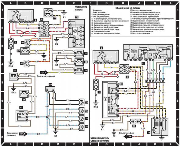

Уважаемые соклубники! Хочу вмонтировать фонарь A1248201301 в 190 мерс. Необходима схема (распиновка) контактов. на фонаре есть контакты 15, 30, 30, 31 и 1к, какие провода (+ - ) должны идти к ним?

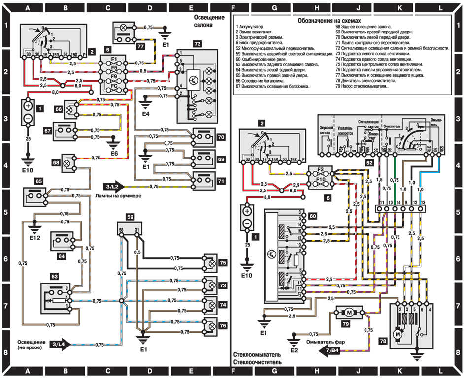

На схеме нет обозначений 15, 30, 30, 31 и 1к на выводах фонаря (72). Может на штеккере есть номерация?
Глядя на схему :redface:
31 - масса - вывод 2 фонаря 72.
30 - постоянный плюс - вывод 3 фонаря 72 (иди влево по схеме,предохранитель F9, и искомая клемма 30 замка зажигания).
15 - плюс при включении зажигания - вывод 1 фонаря 72 (предохранитель F5, клемма 15 замка зажигания).
Остался 1К - это, видимо, вывод 4 фонаря 72 (включение света при открывании дверей).
