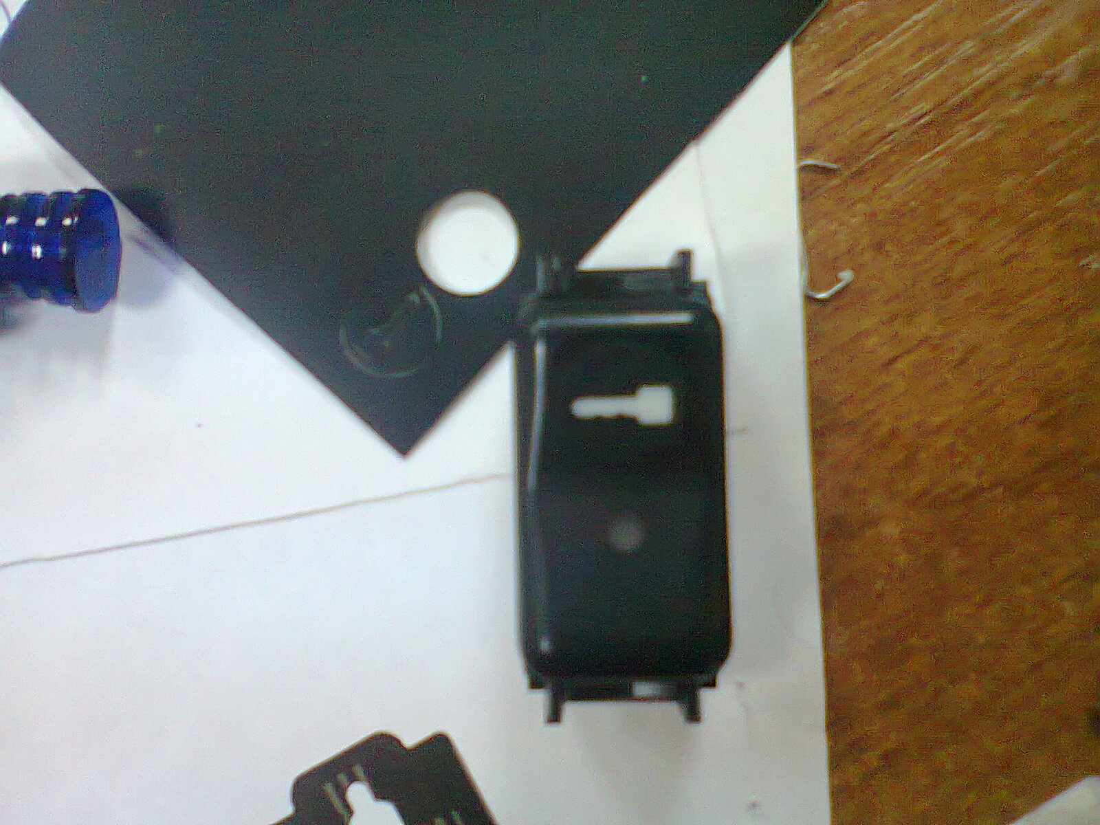

#16 ОФФЛАЙН   Толян+
Толян+
  • Cообщений: 1989
  • Город:Ижевск 3412906311
    нету мерса
Отправлено 09 December 2011 - 16:38
вот кнопка с ключем
светодиод будет моргать за место диода сигналки.
только вот думаю куда ставить , между стеклоподьемниами (дырка есть)
или вырезать дырку в верхней деревяхе.
