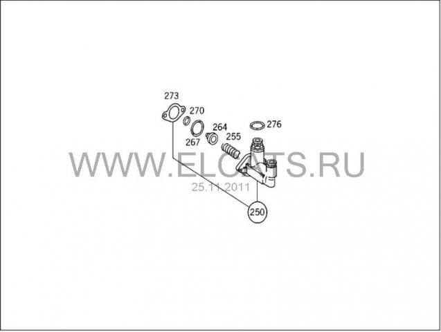

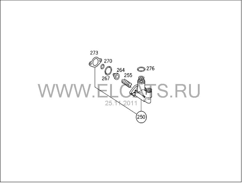

номер колечка 270.... и за него масло в солярку попадает.....
проверял Дт из Бака берешь и смотришь какого цвета
ну и как дорпустим елси полный бак какой цвет?
из за этого колечка ведь и воздушить может...по идее..а то я все что можно уже поменял и обртаку и все трубки но редиска за неска часов пузырик в одной трубке пояалчяется и после заводки топливао как газировка в трубках видно
но иногда все нормально...
снимать сложно че там? подводные камни какие есть? или прсот открутил поменял прикрутил?

имеет ли смысл поменять попутно 273, 267, 264, 255 ?
все равно копейки стоит чтоб не лезть туда больше
Если есть лишние копейки, то можно и весь насос поменять. А так, если нет выработки на штоке - смысла нету. Лучше проверить состояние клапанов и если не понравились, то их поменять.
