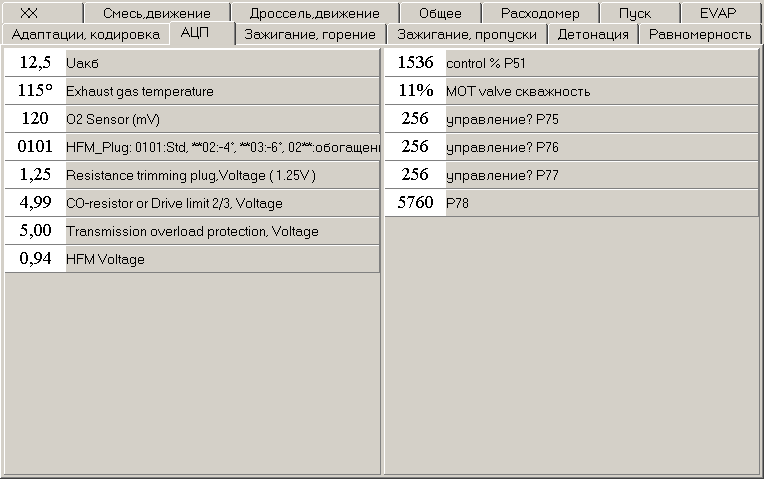

Как у тебя выглядит клапан холостого хода на ХФМ ???
Что показывает сканер по расходомеру, позиция ХФМ вольтаж ?
Как отрегулирован трос ? При полном опускании газа концевик в дроссельке срабатывает ?

ХФМ вольтаж должен гулять на прогретом примерно 0,8 - 1,6 при добавлении газа. Если падает в 0 или улетает за 3, 4, 5 и более расходомер в ремонт или помойку.
Что собираешься демотировать для прочистки дроссельки, двигатель ? :shock:
Не понятно, в чём помощь нужна ? Приехать отремонтировать или матчасть за тебя изучить ?
есть вопросы)
1. что это за программа?
2. разве тросик газа регулируется??? может у меня он непраивльно отрегулирован и глохнет потому???
