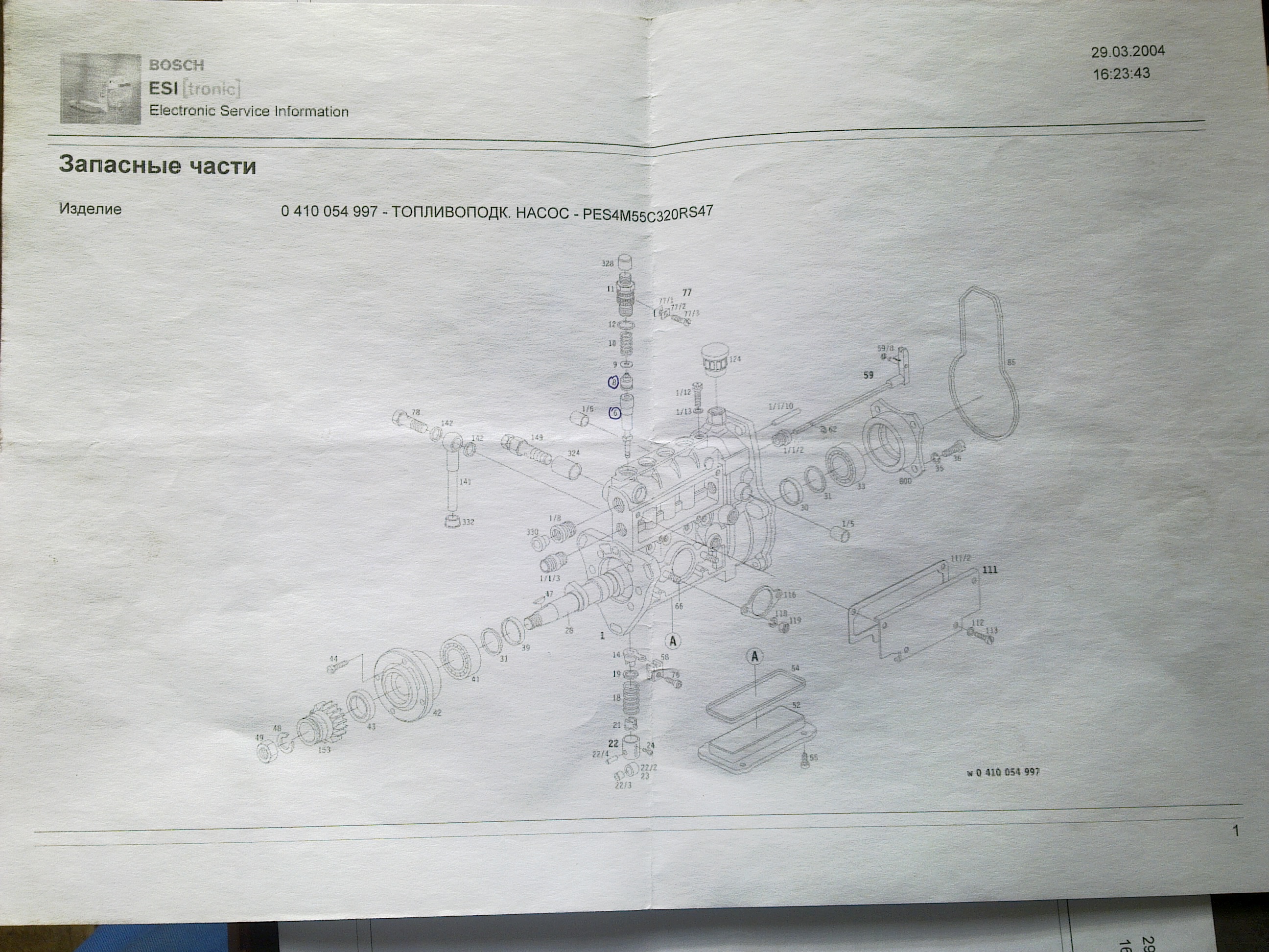

Топливный насос pes4m55c320rs47 . Нужна плунжерная пара и клапан. Поискал в инете новый не нашел, в автомагазине ребята говорят: новый както искали на старый Форд Транзит, нашли но цена больше тысячи долларов :slobber: . Б/У искать покупать стрёмно, менять шило на мыло. Что посоветуете? Авто вроде 80г.вып. очень хорошо сохранили, двиг с капитального ремонта малым пробегом. :rolleyes:

иногда у сервисменов, которые чинят движки дизельные, можно купить ТНВД с какими то гарантиями, что насос точно рабочий, если нет, то всегда можно в нормальном сервисе перебрать насос, все равно его будут настраивать на стенде, а там всё будет видно, как он работает

Если Вам нужен именно такой насос, то б/у врядли и купиццо... Нужен насос с автономной системой смазки. А так я бы советовал покупать и ставить от 2,4 насос... После проверки его на стенде естественно.

купи насос Бу... и никаких проблем.. Цены от 3тр до 7тр с гарантией..

Понял , спасиб! Значь ищю спецов которые продадут б\у но перебраный топливный насос от двига 2,4 и настроят его на стенде под двиг 2.2 . :rolleyes:

Ещё раз повторяю... Вам НЕЛЬЗЯ ставить насос нового образца! ТНВД нового типа смазываются от масляной системы мотора, у Вас же ТНВД смазывается отдельно, т.е не предусмотрена подача масла из двигателя в ТНВД. При установки нового ТНВД он много не проработает без смазки.
Необходима замена вала с втулкой привода ТНВД - тогда можно ставить любой насос.
