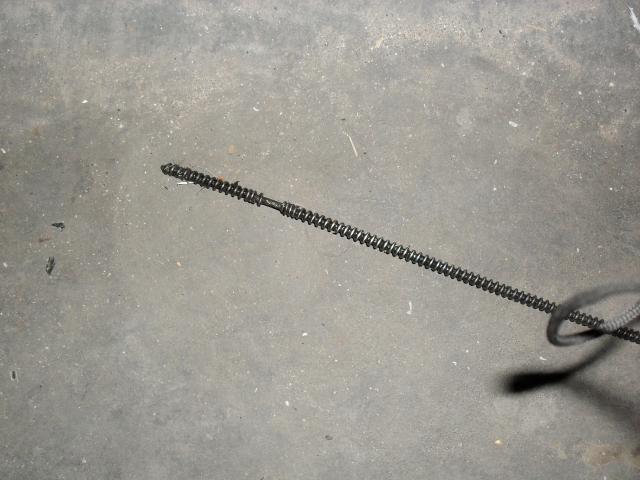

#11 ОФФЛАЙН   Chek7392
Chek7392
  • Cообщений: 1284
  • Город:Крым, Керчь
    W123, MB Vito
Отправлено 06 December 2011 - 01:10
Сегодня замерил свой трос от 123 - общая длина 264 см(2,64м), так что трос тот что у меня был, не подошел . Длина обечайки - 2м, длина шнека(типа витая резьба) 64 см. Кто знает можно ли восстановить как-то витки на моем тросе, может заново их сделать как-нибудь, возможно ли это вообще?
