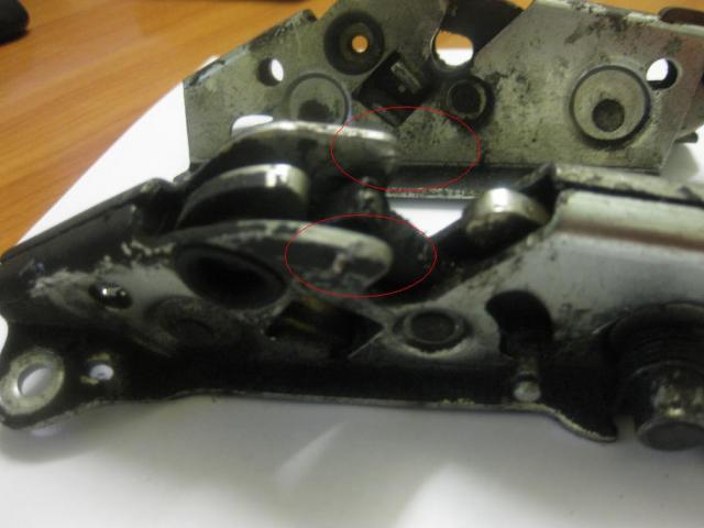

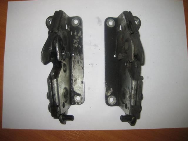

Все началось с того, что моя Тещенька, по случаю приобретения зятьком mercedes s124, подарила ему комплект "родных" чехлов. На передние сиденья и все подголовники чехлы оделись "только в путь", но чтобы одеть их на задние сиденья, необходимо было сложить задние спинки, что никак не получалось. Что я только не делал (и с открытыми задними дверьми, и с поднятыми задними сидушками), но спинки стояли как вкопанные. Кстати на двойной спинке, сзади закреплена выдвижная шторка багажника, которая снимается, как мне сказали, только при
Это в таком состоянии были мои крепежные механизмы
Красные овалы - это разогнутые детали механизма, образованные после "выкорчевывания"

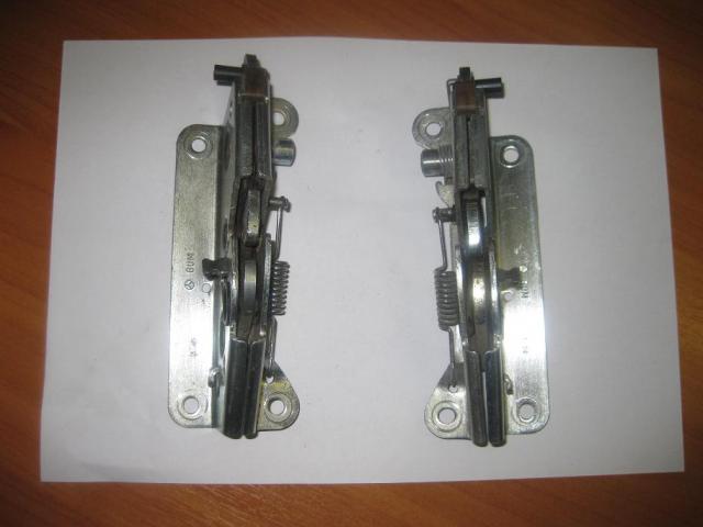

Промыв оба крепежа в керосине, да сняв "нулевкой" в некоторых местах "прикипевшую грязь" у меня получилось вот что:
Краткое описание механизма блокировки/разблокировки задних спинок:
1. При поднятии седушки, освобождается нижняя "собачка" фиксатора, через пруток, который соединен с педалькой (см. описание других авторов)
2. При открытии двери, освобождается верхняя "собачка" фиксатора, через пруток, который соединен с торцевой кнопкой (см. описание других авторов)
Только выполнив эти два действия, получится сложить спинки, а если не получилось, то добро пожаловать на "мой путь складывания онных"
Спасибо Всем в описании своих действий по данной работе, может и мой отчет кому поможет!
