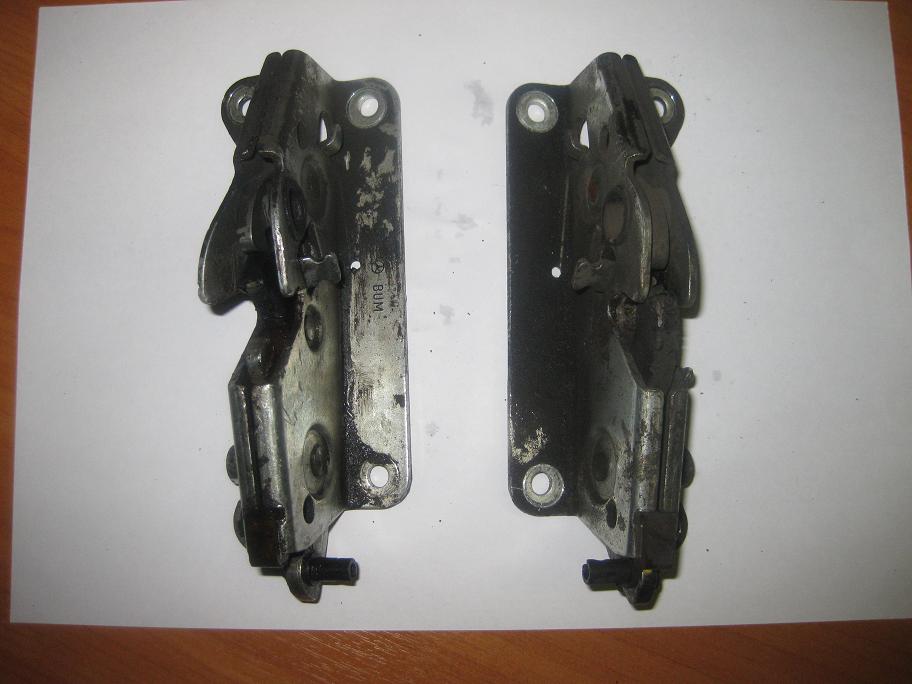

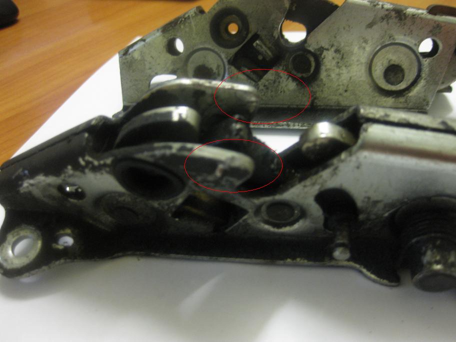

Все началось с того, что моя Тещенька, по случаю приобретения зятьком mercedes s124, подарила ему комплект "родных" чехлов. На передние сиденья и все подголовники чехлы оделись "только в путь", но чтобы одеть их на задние сиденья, необходимо было сложить задние спинки, что никак не получалось. Что я только не делал (и с открытыми задними дверьми, и с поднятыми задними сидушками), но спинки стояли как вкопанные. Кстати на двойной спинке, сзади закреплена выдвижная шторка багажника, которая снимается, как мне сказали, только при :slobber: опять же сложенных задних спинках. Терпению моему пришел "конец" и я твердо решил вчера, что спинки либо сложатся, либо вырву их с "корнем"!!! :bangheat: Сняв в багажном отделении обшивку, которая на полу возле задних спинок и с помощью ударов молотком по вставленной отвертке в место крепления, двойная спинка наконец-то началась шататься :super: , сигнализируя мне, что она не может уже выносить мои "издевательства" :fingal: ! Радость моя была недолгой, как я писал выше, на двойной спинке сзади имеется шторка, так вот она теперь стала упираться в одинарную спинку, следовательно ничего пока и не складывается... Мне ничего не оставалось делать, как прийти к решению о снятии штатного крепления самих спинок. Пролазив с фонарем вдоль и поперек, увидел внизу два болта крепления. С неудобствами и дежурными матами :biggrin: болты были сняты, но спинки стояли как вкопанные, ну Вы сами представляете какого содержания был последующий мой лексикон после этого... После незначительных ударов по обеим спинкам был вычислен, а потом и нащупан третий болт (его не видно ни снизу, ни сверху). :!: Сняв его, двойная спинка наконец-то поднялась вверх, а в последствии была вообще демонтирована. Правда одинарная спинка не хотела освобождаться из специального крепления, пришлось методом "выкорчевывания" и ее родимую снять... Сняв задние боковые обшивки моему взору предстали те самые крепления, которые мне не давали покоя (фотки я уже делал на работе)...
Это в таком состоянии были мои крепежные механизмы
Красные овалы - это разогнутые детали механизма, образованные после "выкорчевывания"

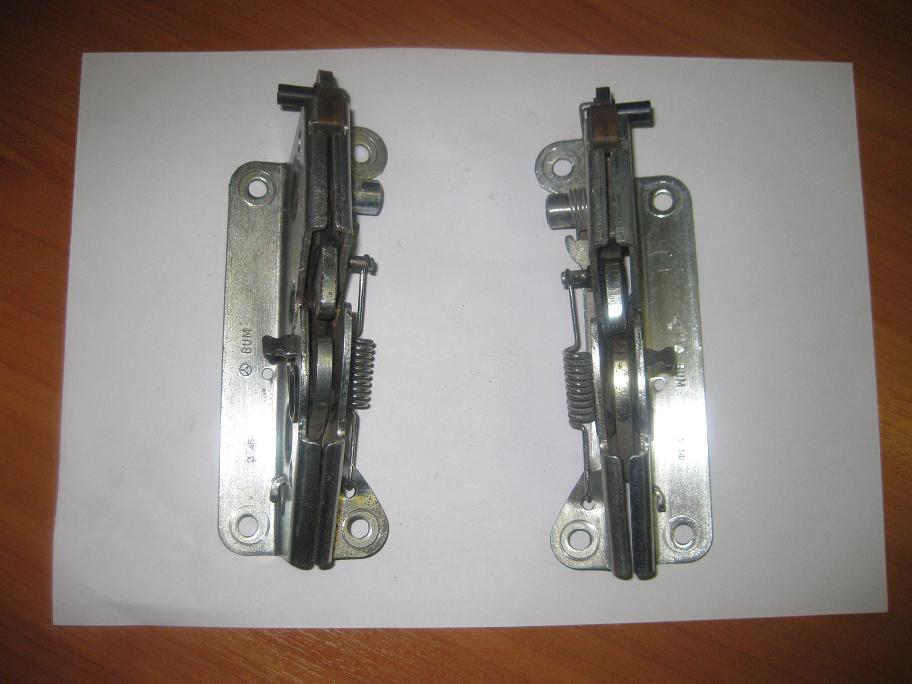

Промыв оба крепежа в керосине, да сняв "нулевкой" в некоторых местах "прикипевшую грязь" у меня получилось вот что:
Краткое описание механизма блокировки/разблокировки задних спинок:
1. При поднятии седушки, освобождается нижняя "собачка" фиксатора, через пруток, который соединен с педалькой (см. описание других авторов)
2. При открытии двери, освобождается верхняя "собачка" фиксатора, через пруток, который соединен с торцевой кнопкой (см. описание других авторов)
Только выполнив эти два действия, получится сложить спинки, а если не получилось, то добро пожаловать на "мой путь складывания онных" :wink2:
