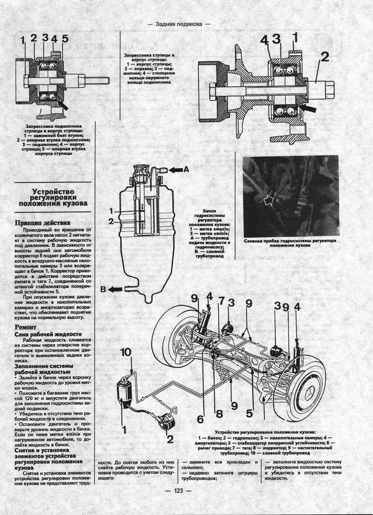

годроцилиндры с седана мне получится вкрутить в трубки магистрали (или резьба и даметр разные)?
У меня трубка на подкачку тоже должна выходить под сиденье (или пробрасывать)?
Подскажите номер гидроаккомуляторов и где можно приобрести кран с кронштейном?!
Магистрали которые идут на ASD можно использовать для подкачки не навредив блокировке, если пробрасывать магистрали, то где то в районе насоса тройник врезать (не понимаю)??
На сколько актуальна эта схема для меня?
