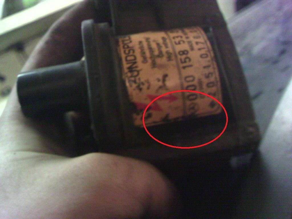

Короче сегодня снял крышку, всё там почистил! Потом начал заводить машину друг заметил что на катушке пробивает искру. На картинке отмечено где именно PIC031.jpg
Оказалось что она в принципе закреплена не там где должна быть (просверлена дырка на корпусе и на одном болту) и болтается как хрен знает что. Снял катушку почистил её от грязи и закрепил там где она должна быть! После проделанных манипуляций искры замечено небыло.
Вот теперь 2 вопроса:
1. Пробивало искру из-за того что у катушки был плохой контакт с массой или трандец катушке?
2. Могли ли из-за катушки быть те проблемы которые я указал в теме изначально!

Все может быть.
Когда мотор горячий и работает, некоторые искажения в работе по эл-ке могут быть не заметны.
Но то что ты заметил и устранил сей факт, уже очень хорошо.
Прокатись и сам все поймешь.

Короче опять такая же проблема с искрой на катушке! Кто знает что такое может быть? Машина дёргается и плохо едет((((

С крышкой то всё понятно :rolleyes: Так а искра на катушку у меня почему бьёт?
Заменить не предлагать ? :redface: :? :-)
Ответ сам должен был напросится. Меняй катуху, нарушина внешняя изоляция катухи, вот ее и пробивает.
