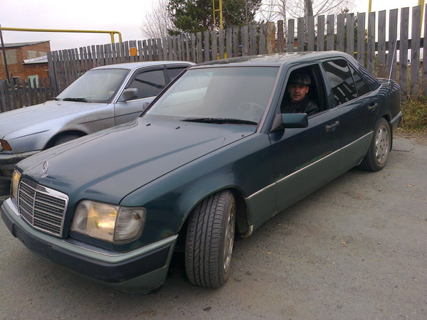

Всем привет. В общем ,что получается.,подбор краски дорог не реально.,а подкрасить надо одно крыло и дверь.мож у кого есть машин таким цветом,и он знает его код.Может кто и так в курсе.Вроде как в родной краске.По вину краска вобще лругая.

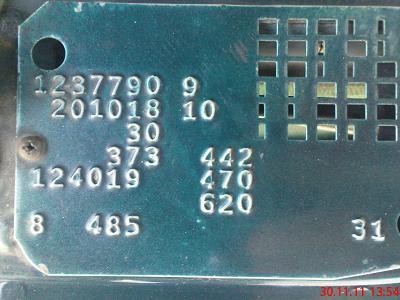

А на планочке прикрученной саморезами маленькими к передней панели что написано?
дело в том,что краска на твоей машине уже полюбому выгорела,так что лучше подбери,а то будет заметно отличаться.
Если я правильно понял,это в правом нижнем углу? то это 031 вроде.,а все остальные цыфры не помню.
Один раз подобрал,может ине в том месте и не вто время,но лучше бы не подбирал,как две разные краски почему то получилось.
бывает такое...подборщики некоторые тоже жопорукие,но поверь,по коду тоже будет большое отличие,так что лучше найди качественный подбор,Удачи)

Отправлено 27 November 2011 - 21:23
Она рядом с замком для капота!

Вот сфотал сёдня табличку,гляньте и по взможности расшифруйте её.Если вобще что нить сходится с неё.
Номер краски 485 Уменя 094 но как перевести на понятный язык -неизвестно.
нет, будет максимально похоже! с той разницей, что подоброная краска сос временм изменится и действительно будет разница,а таже самая краска просто потеряет блеск после песка и сраванетя по виду. тем более авто выглядит хорошо

что значит нереально дорого?
это 300 грамм базы максимум!
Колеровка делается всегда,естественно после прочтения таблички,у них множество оттенков,вот по ним и делают колеровку с лючком бензобака.

без расшифровки номера цвет похож на оливенгрюн
Эта табличка от 190 Е 1.8 и код цвета на ней совершенно другой.
Ни хрена себе!
