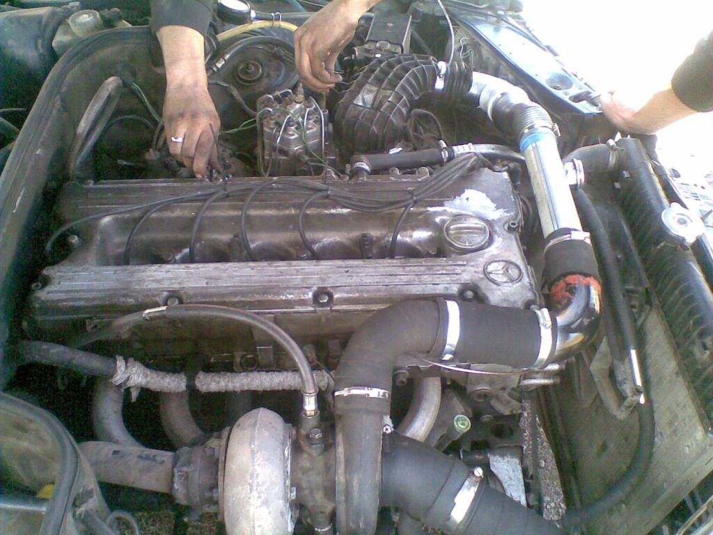

Попытка сделать ... (слово добавьте сами).
Первое впечатление: добавилось "лошадей" на низах, но на верхах из-за сильного обеднения горючей смеси сдыхает. Турбина практически неуправляемая.
Есть ли какие соображения ...
p.s. нэ моё, подробностей не скажу.

В первую очередь избавиться от КЕ!

Электронику нада аднака, иначе секас будет.
Турбина не компрессор давление сильно от оборотов меняется - чисто мех настройкой не обойтись, либо придется чем то жертвовать - низами или верхами.
ПС на мой взгляд нужно электронный впрыск ставить.
ППС а где на турбинке давление сбрасывается?
Пока нигде (по крайней мере я не увидел) и пшикающего сброса не услышал.
РУДа нет. Упрощенный вариант. Интеркулер есть. Рассмотрю, поспрашиваю.
Насчет "электронного впрыска" - тоже вариант.

РУДа нет.
Это как? :confused: Давай подробности - про упрощённый вариант. :smoke:

для данного варианта к-ке не вариант ...тут надо корвет .тогда будет правильно ..от чего турбина ?давления наддува какое меряли ?
Вот и ответ на твой вопрос.
Я так понимаю просто приколхозили турбину, а тепер репу чешут почему не едет...
Мерить давление наддува, температуру воздуха - а то может и интеркулер не нужен. Определиться сколько дуть, ставить клапан - настраивать на нужное давление, под него отстраивать смесь - если получится на таком железе.
Я думаю при любом раскладе смесь будет правильная только в определенном диапазоне (или на низах заливать или на верхах обеднять). Судя по размерам турбины - на низах ее не раскрутить, стало быть настраивать на средние/высокие обороты. На низах будет заливать.
Вот какие то такие мысли.
ПС а степень сжатия то понизили?

Спасибо что заинтересовались этим проектом и откликнулись. Может совместными усилиями сможем довести "до ума".
Сам изобретатель стесняется вопросы задавать, наверное чтобы не прослыть "жутким колхозником". А я никогда с турбинами дело не имел, но мне интересно. Вот и советуюсь, собираю информацию.
Собирается турбовый двигатель по бюджетному варианту (из запчастей б/у, какие можно было достать). Турбина от Камаза...
Более подробно напишу попозже, когда соберу информацию.

надо либо степень сжатия занижать либо ставить клапан ограничения давления иначе моторо проживет яркую но короткую жизнь

А от чего интеркулер? можно подробные фотки?

можно попробовать найти кешку от турбовой volvo 760или saaba и переставить качель с лопатой оставив родный дозатор

да и турбинка както наоборот стоит :biggrin: впускная улитка на выпуске приколхожена :mrgreen:
