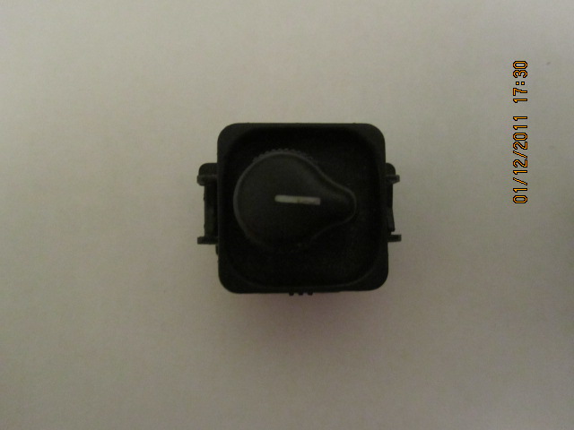

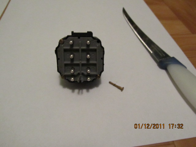

Вот наш пациент , снять и принести его домой не составило ни каких трудностей !

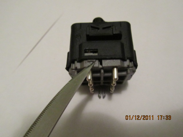

Вынимаем клепки с помощю обыкновенного ножа или тонкой отвертки!
Далее поддеваем два крепления по бокам !

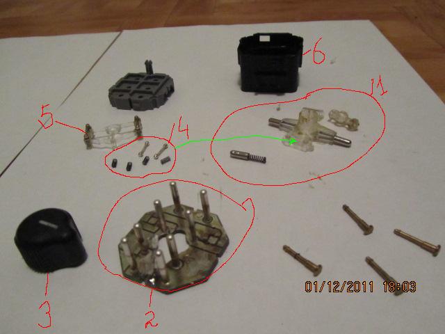

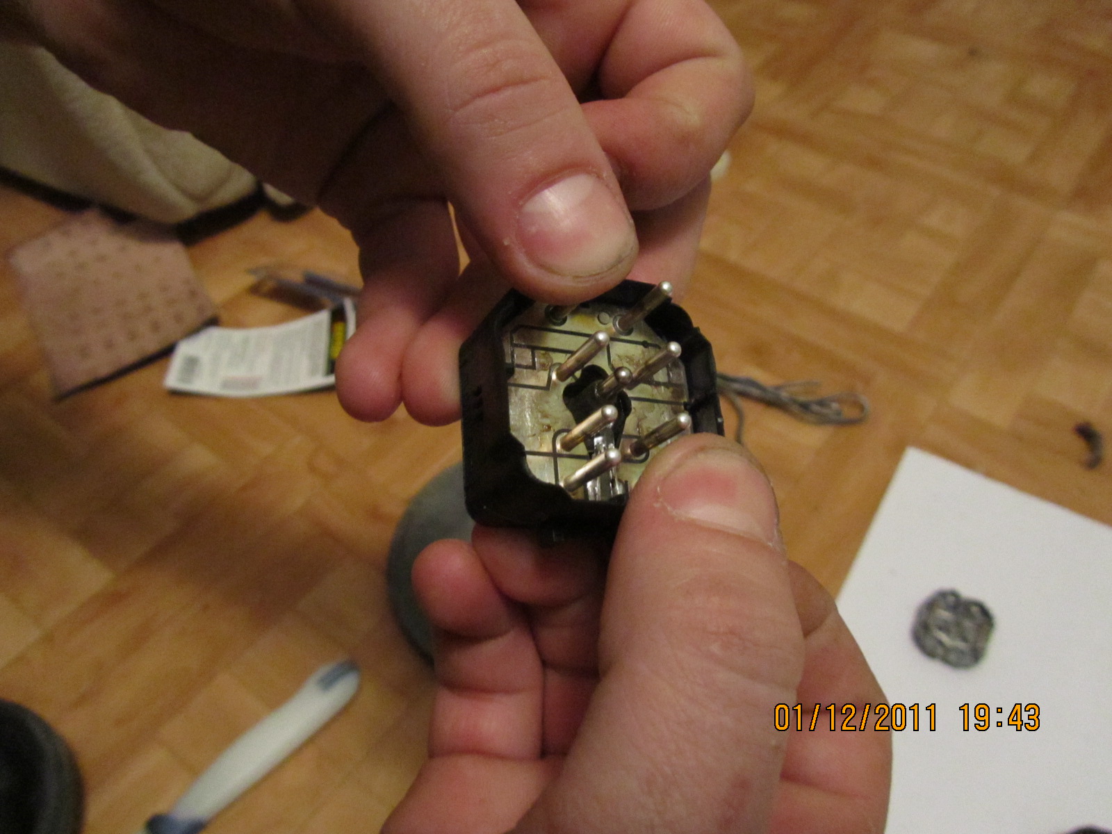

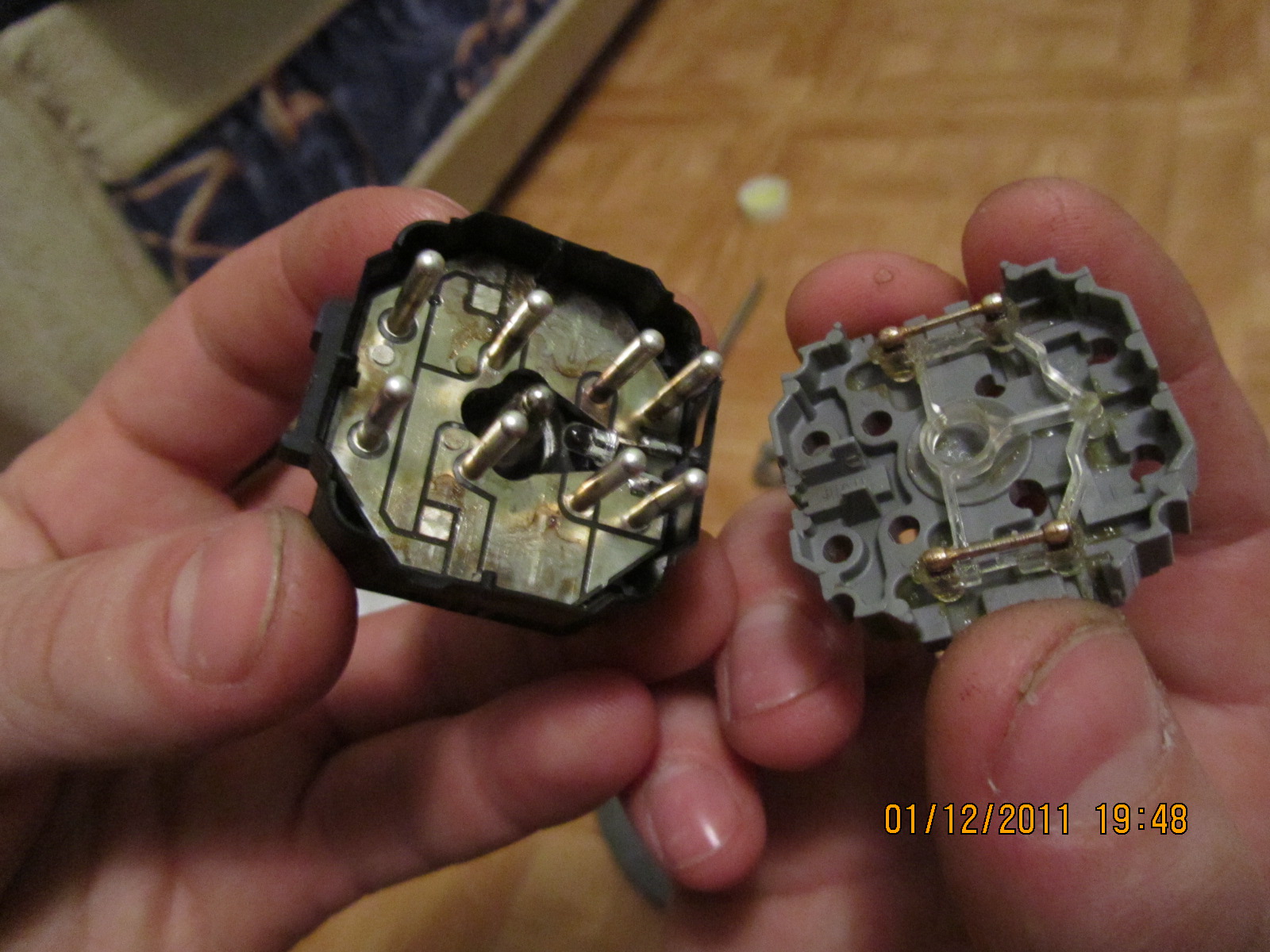

Вот что мы видим внутри ! Маленькие гантельки явно не на месте !

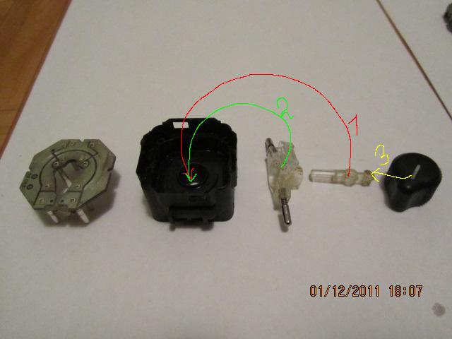

1. механизм переключения зеркал с левого на правое 2. плата 3.джостик 4.маленькие гантельки управляющие переключением зеркал с лев. на пр. зеленым показанно куда они в дальнейшем устанавливаються! 5. механизм регулировки зеркал с большими гантельками 6. корпус сверху на нем имееться не большой буртик , в дальнейшем он будет служить для того чтобы джостику не свернули голову (стопор) .
Порядок сборки механизма переключения зеркал !
Место положения маленьких гантелек!

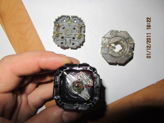

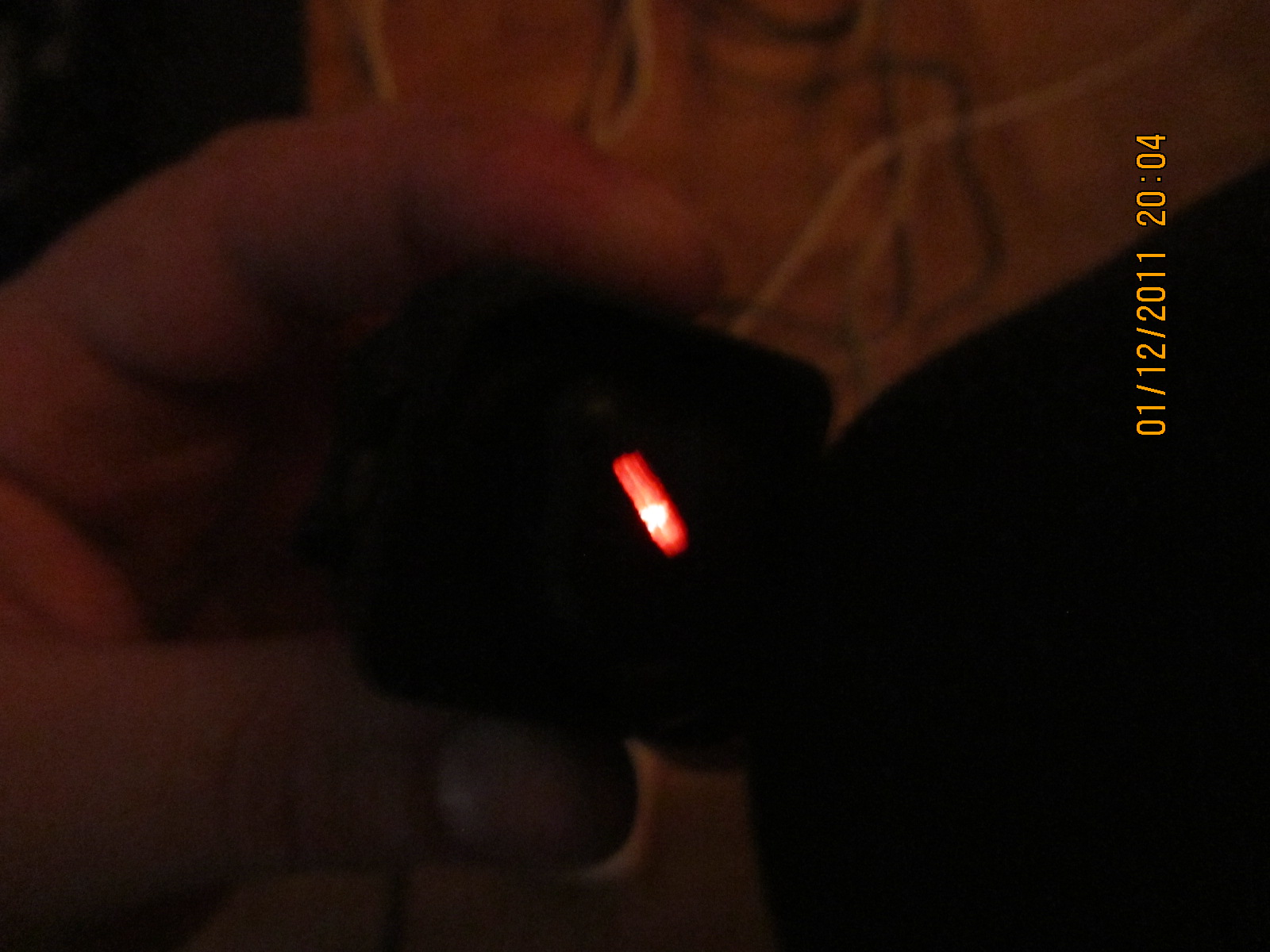

Вооружившись паяльником и светодиодом на 12вольт, я решил заменить подсветку на красную соответствующую кнопкам стеклоподъемников они тож красные!
НАчинаем сборку , аккуратно не следим за маленькими гантельами и пружинками под ними !
в сборе собрать не получиться гантельки упадут по этому ложим их аккуратно на плату и накрываем пластиковым механизмом с пружинками

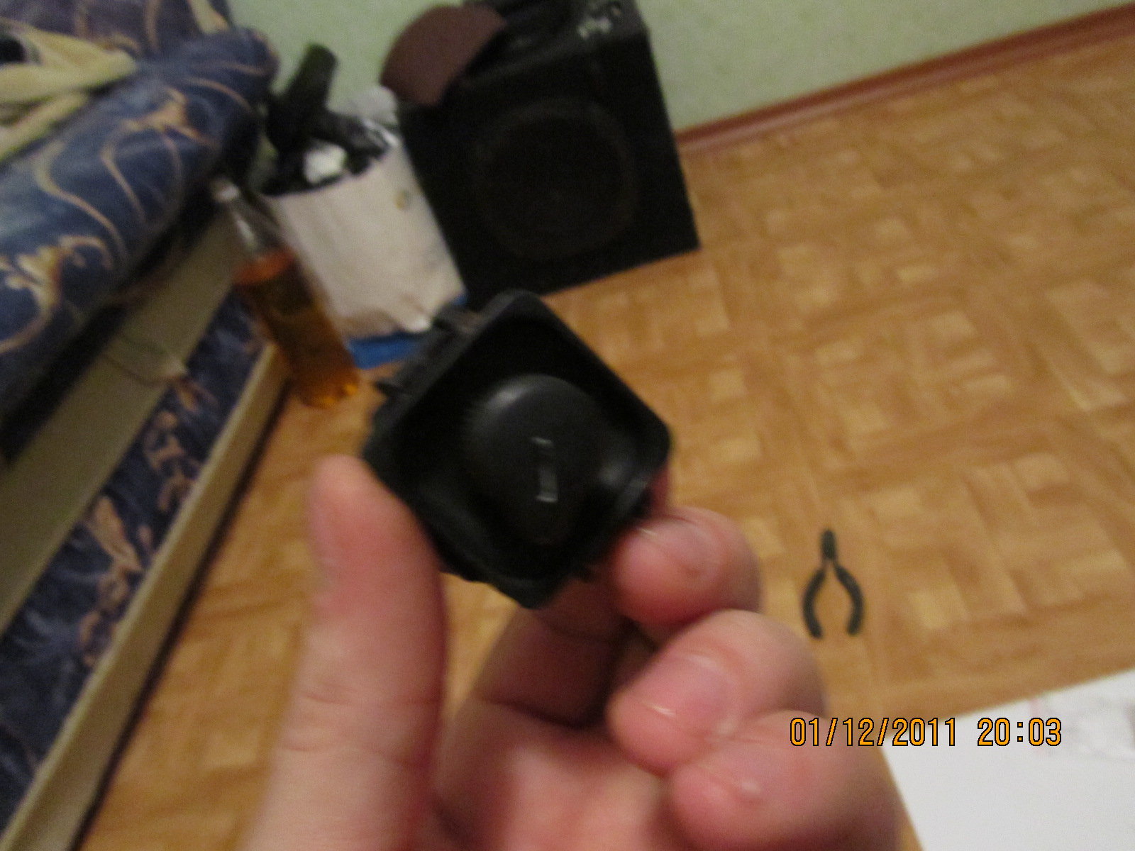

Всё готово ! Устанавливаем и наслаждаемся ! Если возникли вопросы пишите буду рад помоч советом !
Джойстик управления зеркалами !
