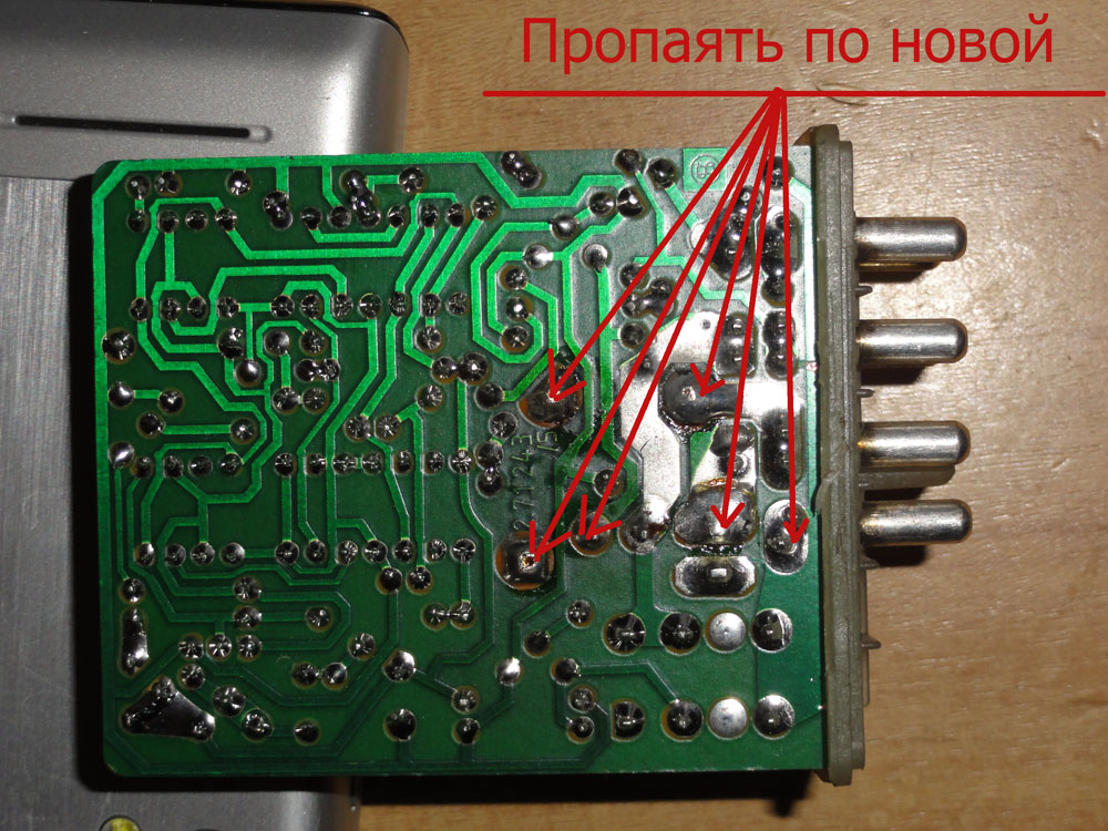

Доброго дня форумчане.
Накрылось большая релюшка управляющая стартером (№ детали 0015453405).
Её как-то можно вылечить?
Мотор М117.963

по теме лечится заменой

Одна из возможных (дёшево и быстроустаняемых) решений этой проблемы - пропайка контактов на плате.

Отправлено 19 December 2011 - 19:21
Действительно это так просто лечится.
Сегодня завел Мурзика с полоборота.
Нужно пропаять по новой места на релюшке.
Нужно аккуратно пропаять всю плату реле.
