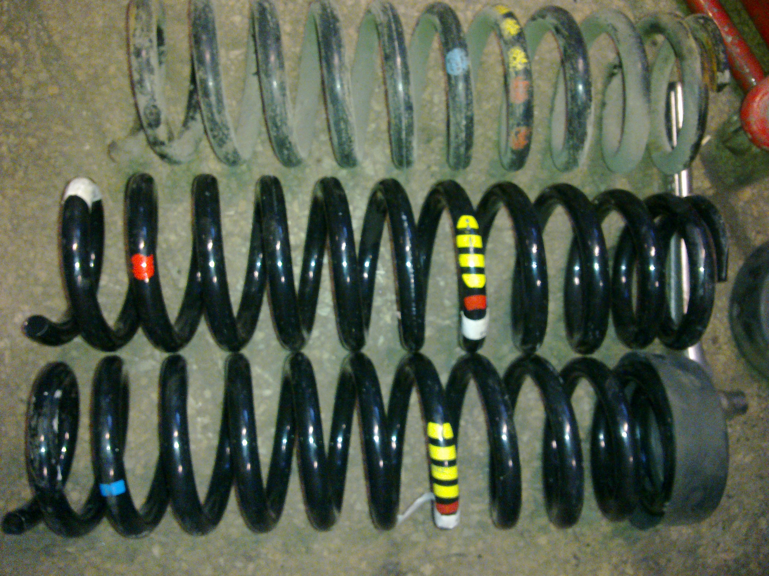

Лопнула левая передняя пружина, решил поменять. Заказал новые, оригинал, у оф. дилера. Когда стали ставить, обнаружилось что новые пружины длиннее и имеют на один виток больше старых, а также по-другому промаркированы. Теперь я не понимаю, то ли мне заказали не те пружины, то ли у меня стоят не штатные, то ли еще что-то.
Кто-то может подсказать, можно ли по маркировке на пружинах определить, для какой машины они предназначены? На старых - сверху 3 желтые точки + 2 красные, снизу 1 синяя. На новых - сверху 4 желтых и 1 красная, снизу у одной красная точка, у другой синяя.
Посмотрел сзади, там сверху 3 зеленые точки + 3 белые, снизу одна синяя полоска.
W124 94г. 3.2 M104 4АКПП, конд.
WDB1240321С208661

пружины не по точкам подбирают, а по баллам. баллы считают по ВИНу, по комплектации. если продавцы не первый день работают, то должны знать как это делается.
на пружинах есть номер. я могу посчитать, сказать номер. а ты проверь!
вот пружины по твоему ВИНу 124 321 23 04. это без спорт шасси. у тебя из "спорта" только колёса пробиваются. вот пружины под спорт шасси 124 321 30 04.

Тогда понятно, у этих номер 124 321 22 04.
А чем, кстати, спортивные колеса отличаются от неспортивных? Вроде, обычные "ромашки".
ну по ВИНу 653-я опция диски для спорт-шасси с восемью отверстиями (читай ромашки).

Этот автомобиль оснащен спортивным шасси.
Номер передних пружин - 124 321 30 04
Резиновые прокладки:
для синих - 201 321 10 84 (13 мм)
для красных - 201 321 11 84 (18 мм)
#7 ОФФЛАЙН   sheremet

Ездил сегодня к дилеру насчет пружин, пересчитали баллы, но опять не поняли, в чем дело. Правда, продавец как-то странно считал, я сразу заметил что вместо АКПП с бензиновым двигателем он отметил АКПП+дизель, -1 балл разницы. Взял распечатку с баллами и его отметками домой, оказалось что он еще много чего напутал: не указал наличие кондиционера (580), +7 баллов, и не заметил 653 опции. Причем по ВИНу все это пробивается.
Так что, похоже, что у меня 76 баллов и пружины 124 321 30 04 с проставками 201 321 10 84
Только они стоят почти в два раза дороже стандартных:bangheat:
Вообще, у меня возникла мысль ликвидировать опцию 653 в части пружин - поставить стандартные вперед и назад. Я не гонщик, мне главное чтобы машина мягко ехала и не тряслась на кочках. Но имеются ли по этой опции отличия еще и в других деталях - амортизаторах, или еще чем-нибудь?
Метки на обоих пружинах должны быть одинаковыми, а не красная и синяя на 2-м или 3-м витке.
На 2-м и 3-м витке метка означает длину пружины. Красная метка - короткая пружина, синяя метка - длинная пружина.
Если с такими разными метками с одинаковыми проставками ставить на автомобиль, то автомобиль будет перекошен, криво стоять.
Поставщик какой-то ненормальный. С какого дуба он отсылает пружины с разными цветами метки. Это уже 4-й или 5-й случай.
